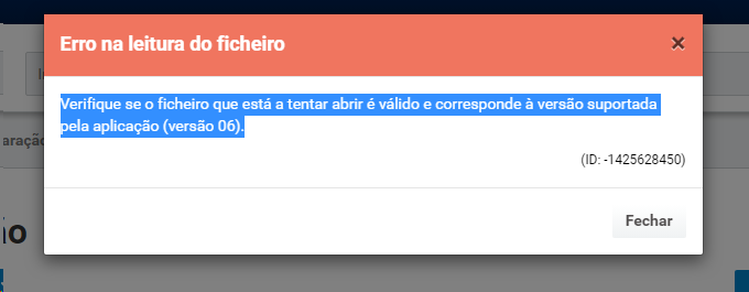

Ao fazer upload de ficheiro magnetico do IVA de Janeiro/24, com pedido de reembolso, dá o seguinte erro:
Verifique se o ficheiro que está a tentar abrir é válido e corresponde à versão suportada pela aplicação (versão 06).
Já atualizei o PFR para a ultima versão e atualizei o cenário mas o erro mantem-se.
Alguem com a mesma situação?

Esta mensagem de erro é uma mensagem genérica do portal da AT e pode indiciar vários tipos de problemas:
    1. Pode existir uma informação errada relativa ao mês nalgum campo dos anexos;
    2. A existência de NIF’s inválido no ficheiro da DPIVA
    3. No campo número de liquidação dos campos 22 e 24 da declaração tenha mais de 15 caracteres.
    4. O campo NIF estar vazio
    5. Existência de algum campo com o ano inválido (por exemplo, 2032 em vez de 2023)
    6. Campos com o País vazio ou inválido
O erro pode ocorrer devido a existência de um NIF inválido no ficheiro (referente aos anexos da DPIVA). Nestes casos a AT optou por dar erro ao carregar o ficheiro (em vez de erros de validação) sempre que o campo <nif> estiver vazio ou o NIF for considerado inválido.

    Muito Obrigada pela ajuda. Efetivamente existia um NIF invalido e uma das linhas tinha um mês invalido.

      Por favor verifique se nos anexos tem linhas com dados não preenchidos. por exemplo: ter valor e não ter NIF
