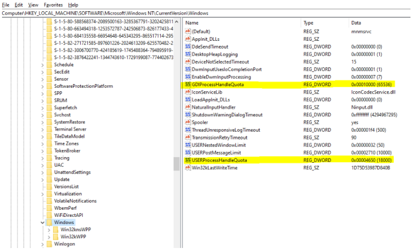

    Caso as impressões sejam efetuadas com pré-visualização, é também necessário aumentar o limite de GDI do Windows, visto que serão abertas dezenas de janelas que precisam ser desenhadas no ecrã:
      • HKEY_LOCAL_MACHINESOFTWAREMicrosoftWindows NTCurrentVersionWindowsGDIProcessHandleQuota => 65.000
      • HKEY_LOCAL_MACHINESOFTWAREMicrosoftWindows NTCurrentVersionWindowsUSERProcessHandleQuota => 18.000
      • HKEY_LOCAL_MACHINESOFTWAREWOW6432NodeMicrosoftWindows NTCurrentVersionWindowsGDIProcessHandleQuota => 65.000
      • HKEY_LOCAL_MACHINESOFTWAREWOW6432NodeMicrosoftWindows NTCurrentVersionWindowsUSERProcessHandleQuota => 18.000

      Boa tarde Maria, Refere a alteração de 8 chaves, porém o print screen só tem 2 chaves assinaladas e não é nas 8 localizações que indica no seu comentário. Pode ajudar sff?
