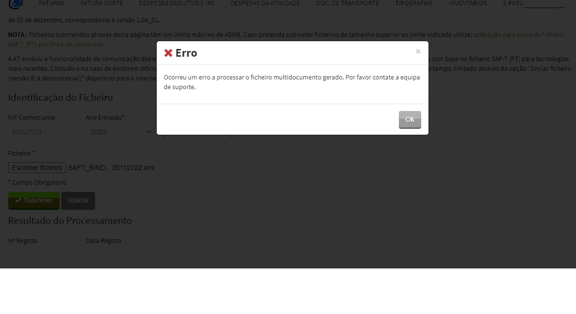

Já aconteceu este erro no envio do ficheiro SAF-T?
mensagem de erro: “Ocorreu um erro a processar o ficheiro multidocumento gerado.”

Atendendo à mensagem de erro: "Ocorreu um erro a processar o ficheiro multidocumento gerado.", agradecemos que validem se nesse ficheiro todos os códigos ISO dos países usados no SAFT estão preenchidos.
Antes de exportar o SAFT no ERP deve garantir que todos os países tem o código ISO preenchido.
Temos conhecimento que se submeter o ficheiro a partir do IE, vai conseguir submete-lo, porque este conjunto de regras de validação não são validadas pelo portal da AT. Não recomendamos este contorno.
