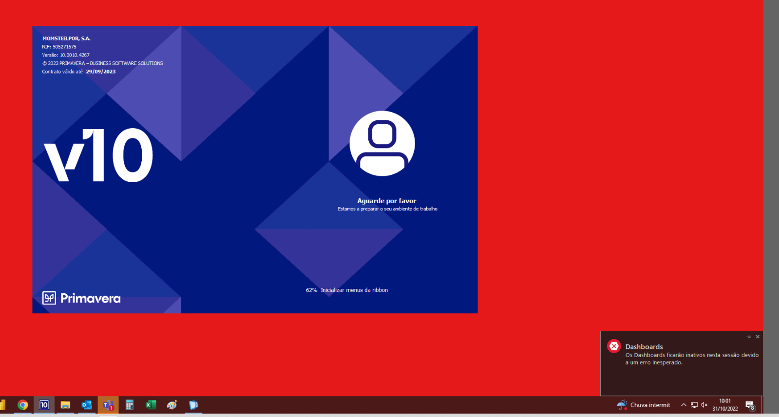

Bom dia,
Em vários postos do cliente o Primavera chega aos 62% e ocorre Erro nos Dashboards – “Os Dashboards ficarão inativos nesta sessão devido a um erro inesperado”.
O Primavera desliga-se e os computadores reiniciam automaticamente.
Algum registo disto nas versões mais recentes? O cliente foi atualizado na semana passada e começou a acontecer depois disso.
Obrigada.

Suspeitamos que a situação reportada ocorre no vosso sistema, aos 55% são, normalmente, carregados os Dashboards.
Para resolver o problema sugiro o seguinte:
- Desligue todos os utilizadores do ERP;
- Renomeie a pasta "PRIMAVERA/Dashboards100" no servidor (pode ter que parar os serviços Primavera para renomear);
- A seguir, efetue a reparação do módulo dos Dashboards e volte a tentar abrir o ERP nos vários utilizadores.

    Na pasta PRIMAVERA/Dashboards100 existe um ficheiro Dashboard.Integrations.db que estava bloqueado pelo windows. Depois de o desbloquear em Computer Management -> System Tools -> Shared Folders -> Open Files, o problema ficou resolvido.
