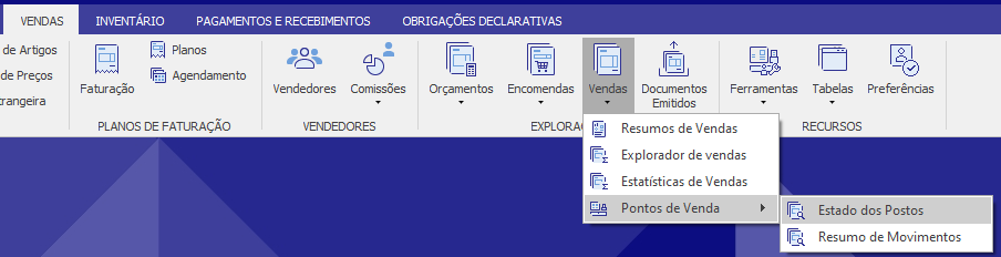

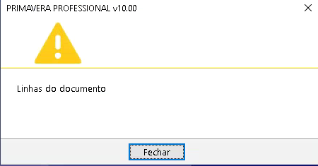

Ao consultar o Estado dos Postos de Venda, Vendas | Pontos de Venda | Estado dos Postos (print em anexo), mostra o erro Linhas do documento (em anexo) em vez de mostrar o Estado atual das caixas.
Já aconteceu a alguém? Como resolver?

A um cliente meu o que está a acontecer é algo de muito estranho, o erro que apresenta é igual.
Ou seja, quando acedo a uma empresa no posto, ao tentar efetuar uma venda, apresenta logo o referido erro.
Mas se aceder no servidor com o mesmo utilizador já não apresenta o erro e posteriormente no posto já não apresenta o erro.
Tenho que abrir as empresas no servidor com o utilizador do posto e assim deixa de dar erro no posto.
Têm alguma ideia do que poderá estar a acontecer com este comportamento?

    Boa tarde @srgiosantos, parece ser algo relacionado com os .exe's no posto. Experimente reparar a instalação. É uma sugestão, no meu caso o erro era mesma não ter data de abertura.

      @heliobaltasar já experimentei reparar os módulos, mas o comportamento é igual. Tenho que aceder as empresas através do servidor com o utilizador e depois disso já consigo aceder no posto sem dar o referido erro. Não estou mesmo a perceber este comportamento e o que possa ser.

        O problema era que uma caixa estava aberta sem data de abertura.
