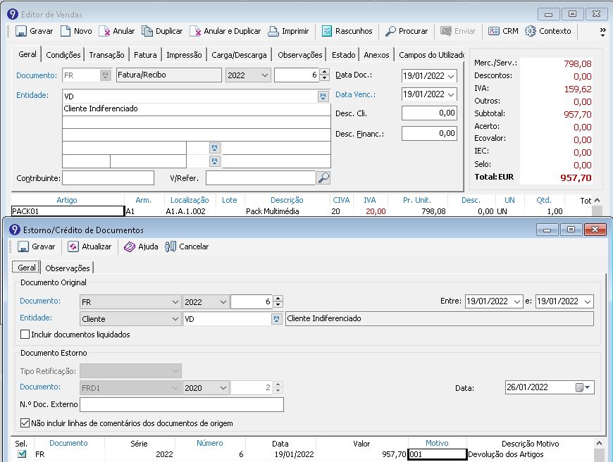

O documento Devolução a Dinheiro (DV) só poderá ser colocado como documento de estorno na Fatura-Recibo (FR), caso as configurações das ligações a Contas Correntes e Stocks sejam inversas.
- Ou seja, na Conta Corrente a FR emite um recibo de autoliquidação (AUL), na DV deve ser colocado a Nota de Pagamento a Clientes (NPC).
- Em stocks a FR faz uma saída e na DV tem que fazer uma entrada (no meu caso este era o problema).

    Sim, é possível, ver anexo

      Nas configurações do documento FR no separador Contas Correntes está com o visto "Efectua iquidação automática"? as minhas configurações não permitem colocar o documento de estorno na configuração.

        Tem que criar um documento de estorno que também tenha essa opção selecionada no separador contas correntes.
        4 anos e 4 meses
        martinfernandes
          Antes de mais obrigado pela resposta. Neste caso que estou a experimentar tem, por exemplo nos documentos que vem de base temos a "fatura recibo" e temos a "devolução a dinheiro" por exemplo não consigo colocar um a estornar o outro.
          4 anos e 4 meses
          carlosfaria
            Verique as configuraçoes da Fatura Recibo e garanta que a devolucao a dinheiro tem as mesmas configuracoes, com a diferenca de que, a FR e a receber e a DV é a pagar. Ha de ajudar.
