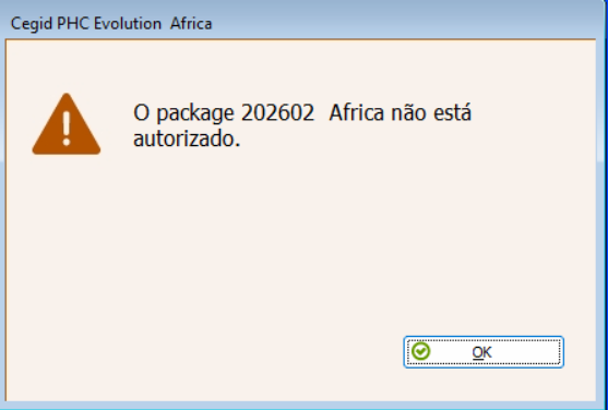

não consigo aceder com a minha ficha técnico certificado africa, obtenho “o package 202602 africa não está autorizado”.

Boas @pauloalexandrealves, obrigado pela atenção.
A minha ficha é técnico com opções africa (suponho que não é enterprise, o meu nível é advanced) corretamente configurada com o tecnico.win.
Nunca foi necessário escolher ou modificar planos (o cliente tem premium).
O comportamento das fichas técnicas  PT  com exes PT não exige nada de especial, apenas a configuração habitual unikey com tecnico.win. Nos executáveis africa é diferente?

    Tem de utilizar ficha tecnica Enterprise (com opções Africa) e Evolution com plano Ultimate
    Tendo o Tecnico.win na diretoria onde corre o phcevolutionafrica.exe
