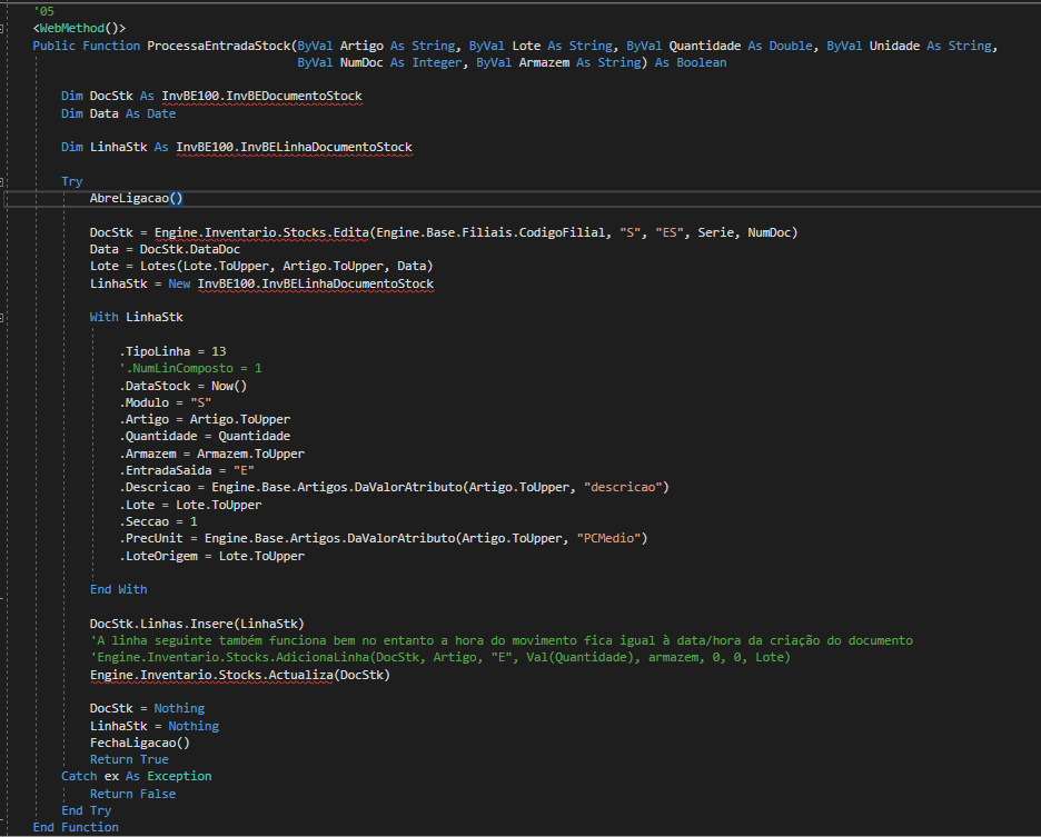

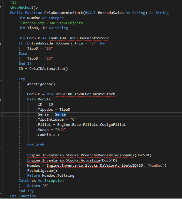

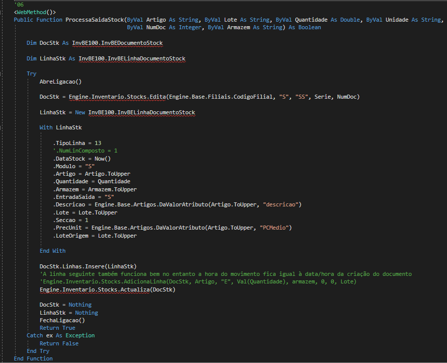

estou a fazer migração de desenvolvimentos do Primavera v9 para v10 e tenho um WebService com varias funções onde usa os Documentos Stock.
Já que tal deixou de existir na v10, como posso adaptar o código para que siga tudo em conformidade?
Para dar um pouco de contexto, nos anexos, deixo convosco alguns exemplos das funções existentes no WebService.

    Bom dia, o desenvolvimento tem funções onde processa documentos de stock do tipo "ES"(Entrada de Stock), "SS"(Saida de Stock), "QES"(Quebra Entrada de Stock) e "QSS"(Quebra Saida de Stock).

        Os documentos que precisa estão nos Documentos Internos. colocou aqui um link que tens informação.
        Interface IIntBSInternos | Primavera ERP v10 Documentation (primaverabss.com)
