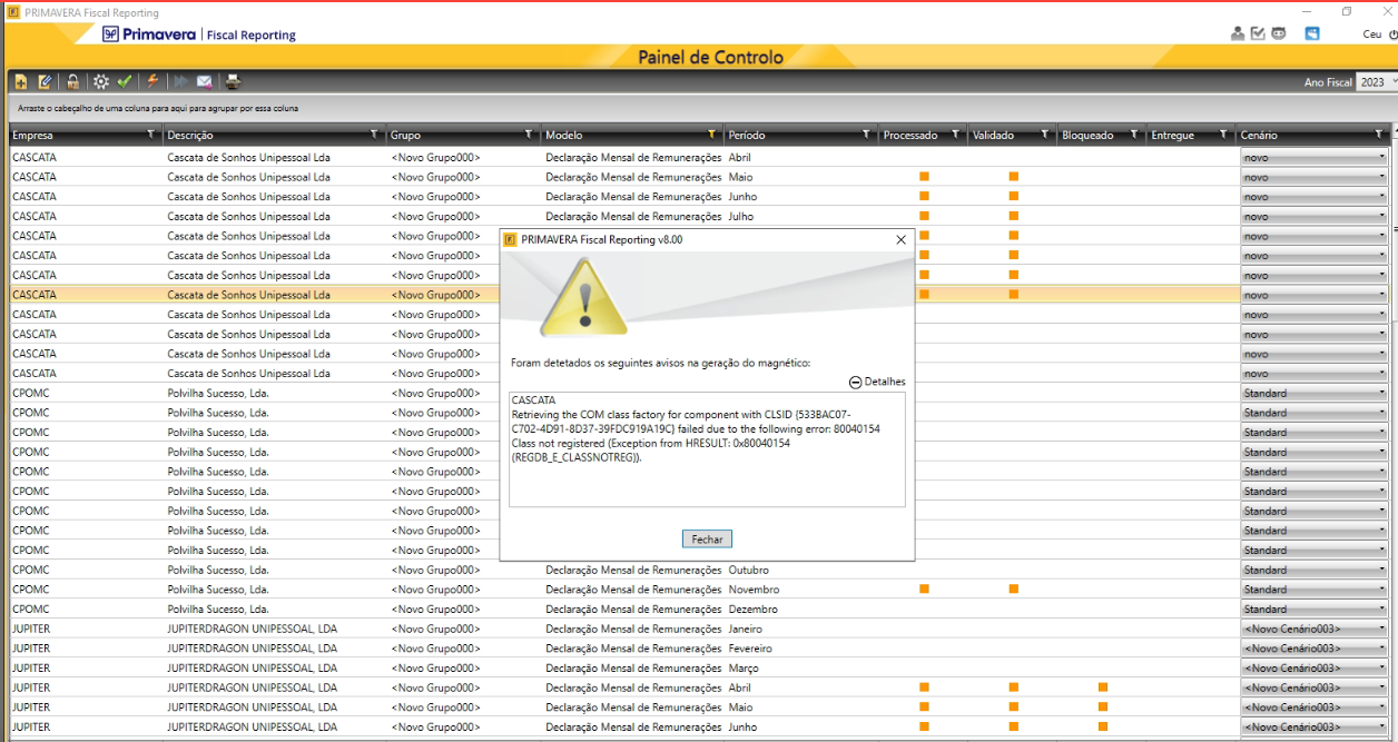

Bom dia, estamos com um erro semelhante ao gerar o magnético da DMR no PFR, alguma dica?
Marked as spam

    Conseguiste descobrir o que era?
    2 anos e 6 meses
    joanavilaa
      Boa tarde @sandraasceno, Conseguiu ultrapassar essa situação? Como? Obrigado Update: Atualizar para as ultimas versões de todos os módulos
