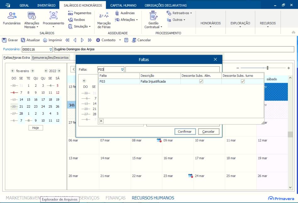

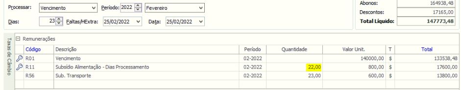

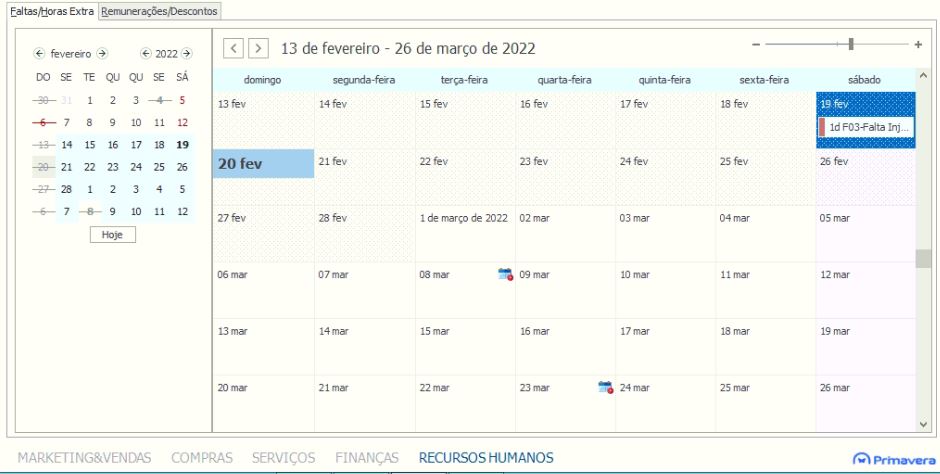

Tenho o calendario configurado desse jeito e o exercicio a permitir alterações aos sabados mas por algum motivo o primaevra só desconta o subsidio de alimentação.
Em anexo as imagens do calendario e de 1 processamento.

    Boa tarde,
    Deverá ativar esses dias no calendário de trabalho conforme anexo.
