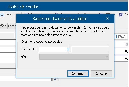

Ao fazer uma fatura simplificada estou com menos de 1000€ estou a receber a seguinte mensagem:
Não é possível criar o documento de venda [FS], uma vez que o seu limite é inferior ao total do documento a criar. Por Favor selecione um novo documento a criar”
Pelo que tenho ideia a fatura simplificada tem um limite máximo de 1000€ para artigos e 100 para artigos do tipo serviço.
Como tal se existe algum parâmetro para limitar fora os valores que indiquei a cima, podem me indicar onde?

O limite máximo de €1000 no documento FS é apenas para retalhistas e vendedores ambulantes. Todas as restantes atividades estão sujeitas ao limite de €100 (que deve estar configurado na tabela documentos). Se o cliente é retalhista ou vendedor ambulante deve alterar esse limite para 1000. (CIVA Art. 40)
Este tipo de documento foi criado "fiscalmente" com o intuito de "legalizar" os talões de registadoras e afins. Foi aproveitado pelos clientes de restauração para "poupar" algumas linhas no talão de venda. Nos meus clientes o documento FS está bloqueado, não fazendo qualquer sentido a sua utilização.
