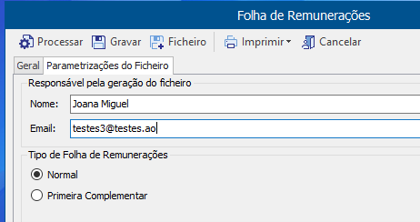

Tipo de Registo 99 - Totalizador do ficheiro
Nome Do Responsável Pela Geração Do Ficheiro, deverá ser preenchido nas parametrizações do ficheiro, (Picture1).

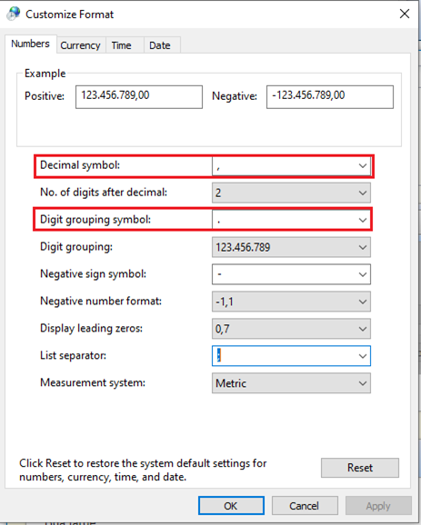

Deverá ainda garantir que as definições regionais são as recomendadas
Para não ter valores separados com um espaço em branco entre os milhares, deverá rever as definições numéricas do windows em Control Panel > Region > Additional settings.
Deverá verificar os 2 campos para números e moedas:
No campo de separador de milhares deverá ter ‘.’ (ponto)
No campo de separador de decimais deverá ter ‘,’ (vírgula)
(Picture2)
Após estas validações o ficheiro deverá ser gerado e submetido com sucesso.
