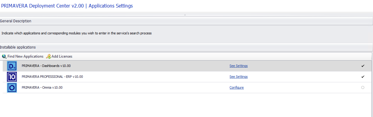

Um cliente em Angola vai mudar de servidor, ao configurar o novo servidor e após colocar a licença, reiniciar, não aparece o Fiscal Reporting para instalar – print em anexo
Visto no servidor antigo ter o Fiscal com esta licença, o que fazer para conseguir instalar o Fiscal Reporting no novo servidor?

Boa tarde,
A licença também foi adicionada no Deployment? Apenas no ERP v10 não é suficiente, necessário carregar ali onde diz "Add Licenses".
Uma vez tive uma situação semelhante, instalei o Fiscal Reporting manualmente e depois já apareceu tudo bem no Deployment onde já instalei o restante como os conector ERP e os modelos necessários. Pode descarregar o "PFRIND0800011983.exe" pelo Azure, não perde nada em tentar.

    Boa tarde @antniomota , Sim, tinha inserido e voltei a inserir novamente pelo "Add Licenses", o que não funcionou. Instalei manualmente como indicou e funciona. Muito obrigado :)
