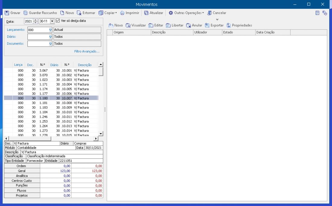

Bom dia,
Tenho um posto com ERP v10 em que na contabilidade não aparece a grelha de movimentos (envio imagem em anexo).
Já reparei o módulo de dashboards e já renomeei a pasta do utilizador.

Sugeria eliminar os registos na base de dados para esse utilizador, na tabela configapl, filtrando por aplicação e utilizador:
select * from configapl where apl='cbl' and util=''
E o mesmo no priempre, tabela preferencias:
select * from preferencias where Apl='cbl' and util=''
