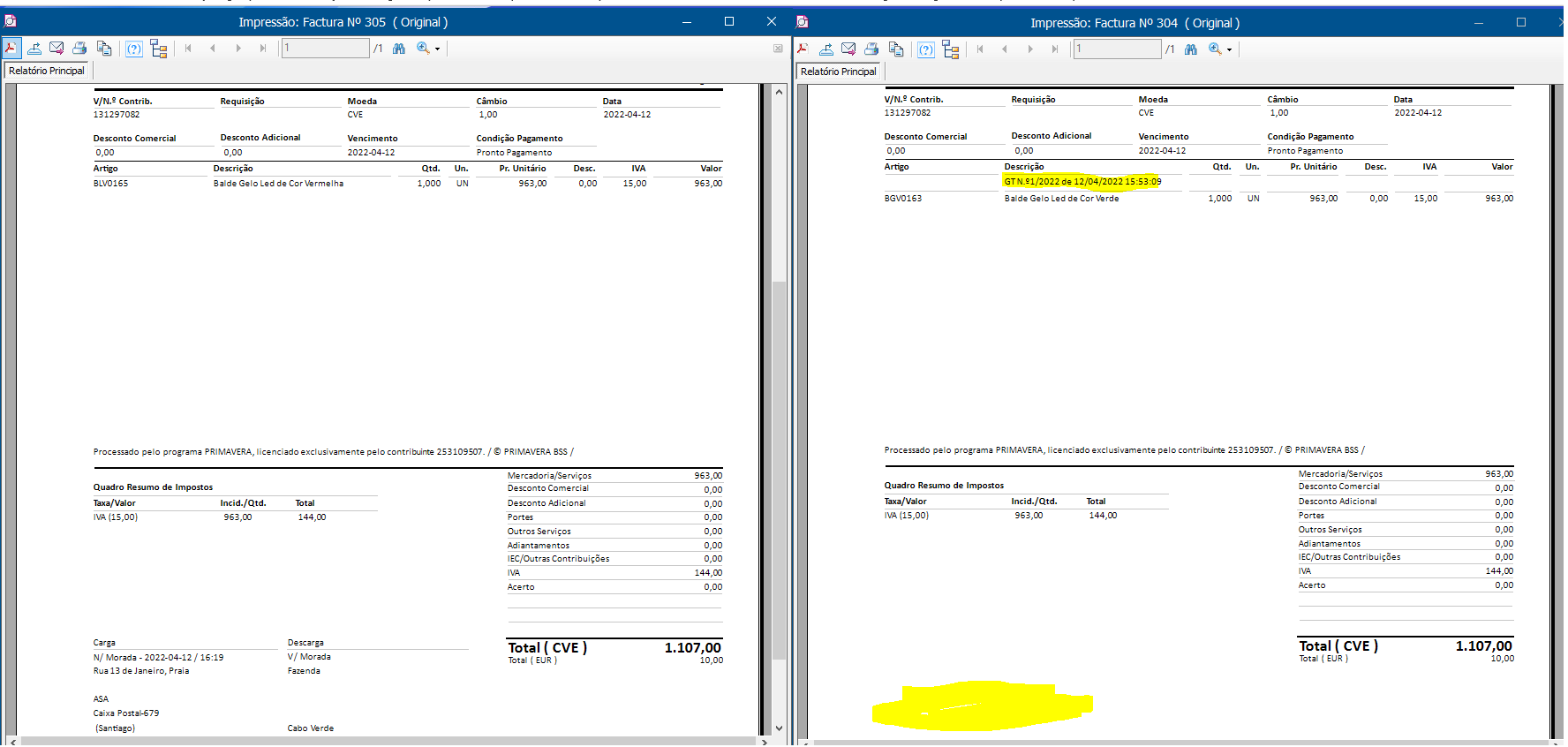

Relativamente a esta cuestión, como debes imaginar, los mapas de sistema cumplen con todos los requisitos legales y fiscales de Cabo Verde. De referir que, aunque marquen la opción de "Transporte propia entidad" no aparece ninguna mención a eso en la impresión.
Sobre lo de facturar directamente no hay ningún problema, si te fijas en el siguiente print, la factura que fue realizada por transformación de una GT no tiene los datos de Carga/descarga mientras que la factura que fue hecha directo si los tiene:
Eso la aplicación lo hace inclusive en Portugal. Se considera que un documento Financiero también sirve de documento de transporte.
Pero si el cliente da en falta de alguna información legal/fiscal en los documentos, hágannos llegar la información legal sobre ese tema.
