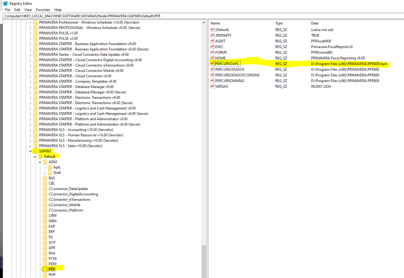

Solução:
Chave: Computer\HKEY_LOCAL_MACHINE\SOFTWARE\WOW6432Node\PRIMAVERA\SGP900\Default\PFR
Aceder ao regedit e validar a entrada do percurso "PERCURSOAPL" se está a apontar para o caminho correto do EXE de PFR. Normalmente o percurso é: "...\PRIMAVERA\PFR800\Apl"
