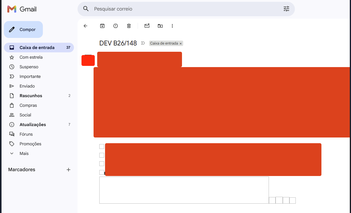

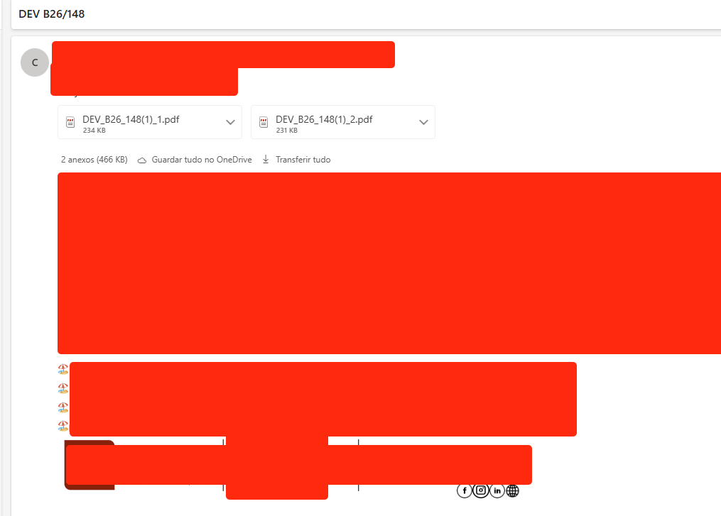

Ao enviar emails a partir do Primavera (incluindo o teste de configuração “Testar Configuração de Email”), as imagens da assinatura (logótipo, ícones de redes sociais, banner) não aparecem quando o destinatário usa Gmail, mas aparecem normalmente em destinatários Outlook.
