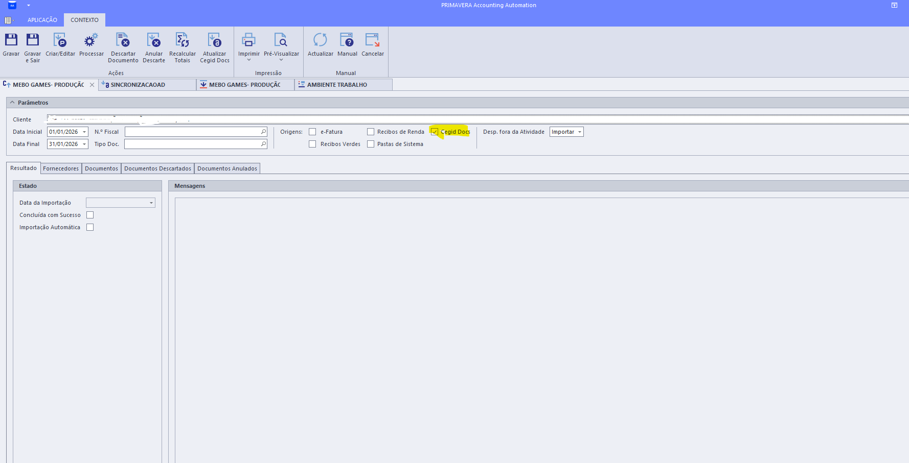

Boa tarde a todos,
a questão prende-se com a importação de documentos entre CegidDocs e PAA.
Após efetuar toda a configuração em CegidDocs das empresas e enviar documentos para integração para o CegidDocs, em PAA já consigo verificar os documentos enviados na Reconciliação, nomeadamente os colocados na pasta “Pronto a Contablizar”.
A dúvida é a seguinte, o que pretende este cliente é enviar os documentos em PDF para o CegidDocs, este ler e em PAA conseguir integrar os lançamentos para o ERP com base na importação de dados do CegidDocs.
Contudo quando em PAA e tento importar a partir da fonte Cegid Docs, não obtenho qualquer dado para integração do movimento. Sublinho o facto de o fundamental será integrar o movimento na contabilidade tendo apenas por base os PDF enviado para o CegidDocs.
Algo me está a falhar?

Boa tarde Pedro,
Informo que para os documentos serem importador do CegidDocs para o PAA precisa de ter criado no PAA as Pastas de Sistema de cada empresa.
A partir do momento que tiveres as Pastas de Sistema criadas já vai conseguir importar os ficheiros do CegidDocs.
https://helpcenter.ila.cegid.com/v10/accounting-automation/configuracoes/artigo/configurar-pastas-de-sistema/
