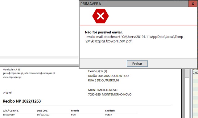

    Não sei se tem a ver com o mesmo problema, mas dá erro a enviar esse documento por email em PDF em SaaS:
    "Não foi possível enviar.
    Invalid mail attachment C:user.........cprLLS01.pdf"
