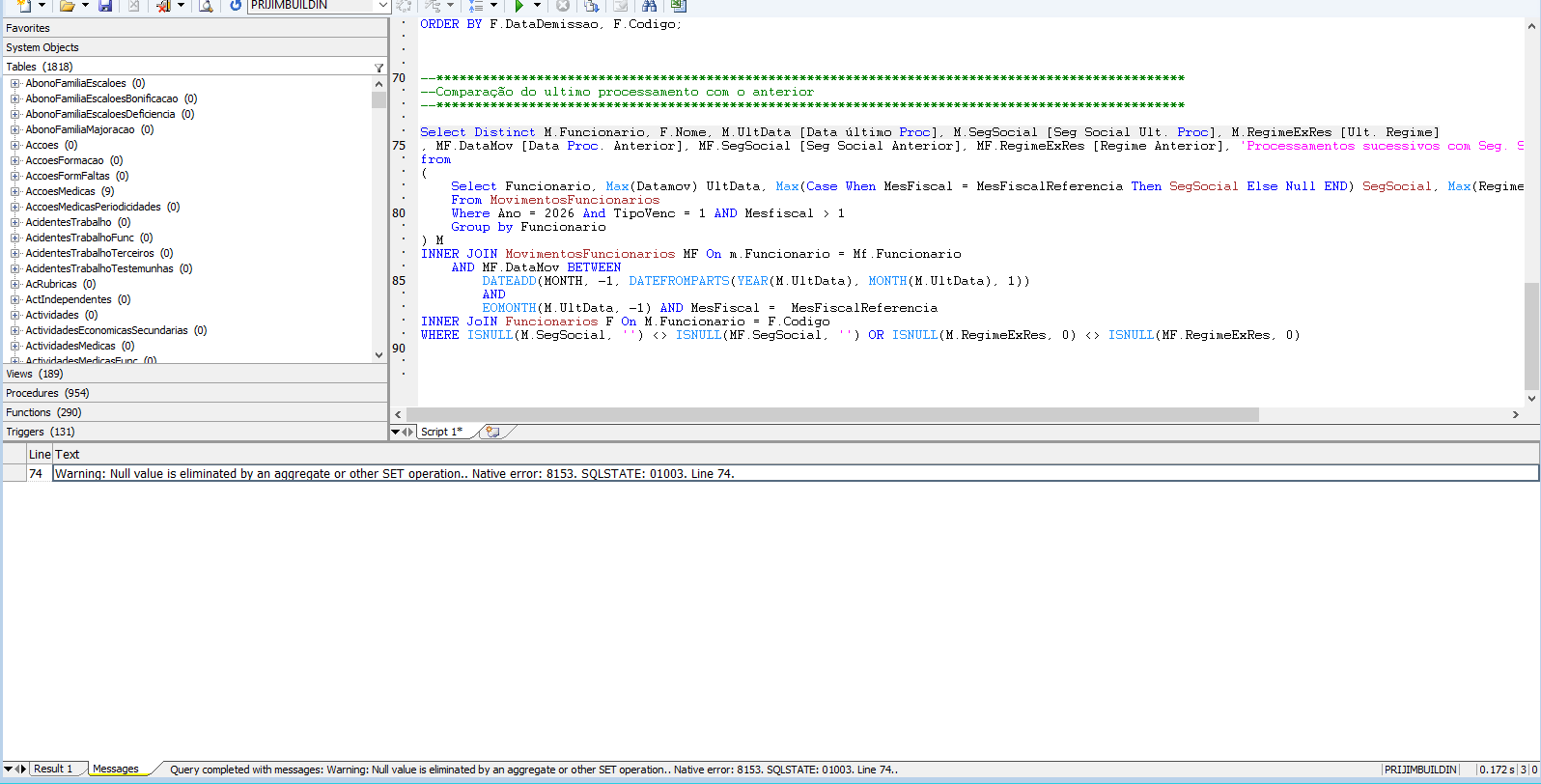

Não obtenho erro, mas Obtenho por vezes esta mensagem em algumas empresa pergunto se é algo preocupante e que deverá ser analisado pelo suport técnico ? ou como não obtenho erro nos resultados posso ignorar.
Warning: Null value is eliminated by an aggregate or other SET operation.. Native error: 8153. SQLSTATE: 01003. Line 74.

Também me esta a dar erro em:
Processamentos sucessivos com Seg. Social e/ou Regimes diferentes
alguém com o mesmo a que se refere em concreto e como corrigir ?

    Bom dia. Ocorre em todos os funcionarios ou só em alguns? Podem ter registos duplicados na tabela de CadastroPessoal relacionados com historico de alterações de IRS ou Seg Social

      @danielaoliveira não ocorre em nenhum funcionário em especifico apenas nas mensagens
