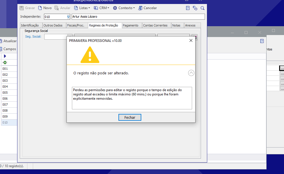

Após atualizar o Primavera, quando o cliente está a alterar algum campo de algum Independente, e só acontece nos Independentes, passado poucos segundos mostra a mensagem:
O registo não pode ser alterado – Perdeu as permissões para editar o registo porque o tempo de edição do registo atual excedeu o limite máximo (60mins.) ou porque lhe foram explicitamente removidas. (em anexo).
Estranho que só acontece na ficha de Independente, obrigando a mudar de empresa e voltar à atual.
Este utilizador está como Administrador e tem acesso a todos os módulos.
Já reiniciei o Servidor, e reinicei as sessões no Administrador.
Mais alguma coisa que se possa fazer?

Sugiro que validem se existe algum bloqueio registado à tabela de independentes. Validar a partir do administrador à opção: Administração | Registos Bloqueados . Caso exista desbloquear.
Creio tratar-se de comportamento de edição/controle de registos em concorrência no ERP para a mesma tabela.
Se esta situação acontece em qualquer empresa, com o cenário descrito sugiro a criação de um ticket de suporte para análise da parte da equipa.

    Bom dia @armandogonalves, de fato tinha um registo bloqueado onde mencionou. Retirei o registo e o cliente irá validar. Obrigado
    2 anos e 2 meses
    heliobaltasar
      Boa tarde @armandogonalves, acontece em todas as empresas. Vou abrir ticket. Obrigado

        Boa tarde,
        Saiu nova atualização que corrige esta situação
