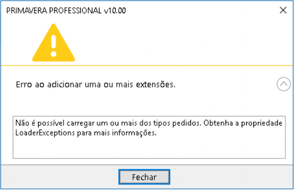

Bom dia,
Obtenho o erro que surge na imagem abaixo.
(Erro ao adicionar uma ou mais extensões. : Não é possível carregar um ou mais dos tipos pedidos. Obtenha a propriedade LoaderExceptions para mais informações.)
Não conseguindo assim colocar qualquer desenvolvimento.
Este erro já surgiu em diversos clientes.

Bom dia,
Por favor, atualizar o ERP para as últimas releases (SR5), caso ainda persista tente reinstalar ou reparar o módulo de Internos do posto.

    Reparei o módulo e continuo com o mesmo problema, não referi no meu texto mas isto acontece em servidor e posto...

      Boa Tarde, Não sei se esta questão encontra-se resolvida mas também tive este erro e a resolução passou pelo seguinte: - Confirmar que as versões dos módulos estavam todas na mesma release (10.0010.4xxx); - Abrir o eventviewer e limpar os registos das várias aplicações; - Reinstalar (como Administrador) o setup de ADM, BAS e ERP.
