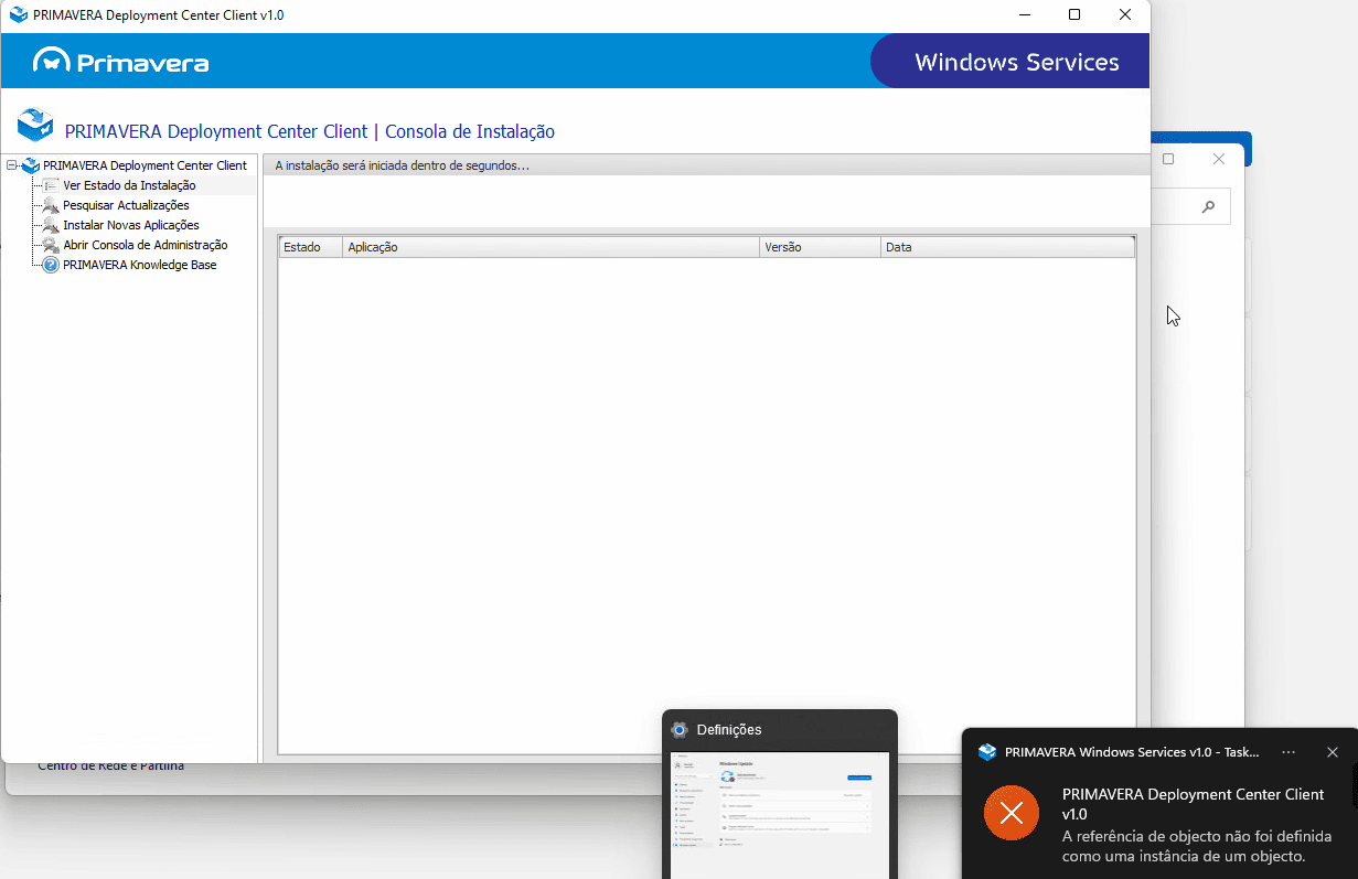

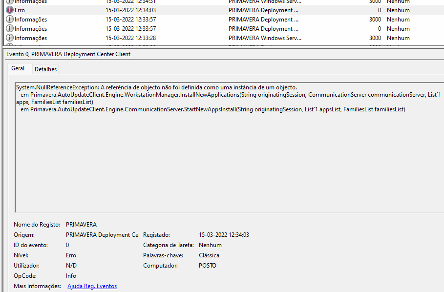

Temos tido bastante dificuldades em efetuar instalação de V9 e V10 em sistemas operativos Windows 11.
Após instalação de deployment center. Ao tentar instalar novas aplicações, não se consegue dá o erro na imagem em anexo, e fica sempre com a mensagem “A instalação será iniciada dentro de segundos….” e não passa disto.
Já executamos como administrador. Já desligamos firewall…
Sugestões?

Mas continuamos com problemas na instalação de postos no Windows 11, mesmo após efetuar todas as dicas que facultou.
É estranho ser apenas no Windows 11, será um problema só nosso? Mais ninguém se queixa?
Ainda hoje o meu colega está num cliente e está a instalar o postos manualmente, pois o DPC não funciona...

      De forma a ultrapassar o problema exposto valide por favor:
      • Que o AWS e DPC estão nas versões de mercado;
      • Repor as configurações no Deployment Center;
      Se mesmo assim o problema exposto persistir validar ainda:
      • Limpar o registo completo do Event Viwer;
      • Validar que a firewall está temporariamente desligada no servidor e posto;
      • O UAC está no minímo;
      • Atribuír permissões máximas à pasta Crypto no servidor e posto:
      icacls "%appdata%microsoftcrypto" /grant "Todos":(OI)(CI)F /T
      icacls "C:ProgramDataMicrosoftCrypto" /grant "Todos":(OI)(CI)F /T
      icacls "C:Documents and SettingsAll UsersApplication DataMicrosoftCryptoRSA" /grant "Todos":(OI)(CI)F /T
      • Reparar os módulos os módulos AWS, DPC e DPC Client como administrador no servidor e posto
      • Reiniciar o posto

        Por aqui o mesmo problema, o cliente instalou a um mês vários computadores e consegui, agora quer instalar o ultimo e da erro. Ao testar nos outros PC apercebemos que todos estão com erro agora. Todos os PC com Windows 11, sem domínio, o utilizador e administrador no servidor e no PC.
