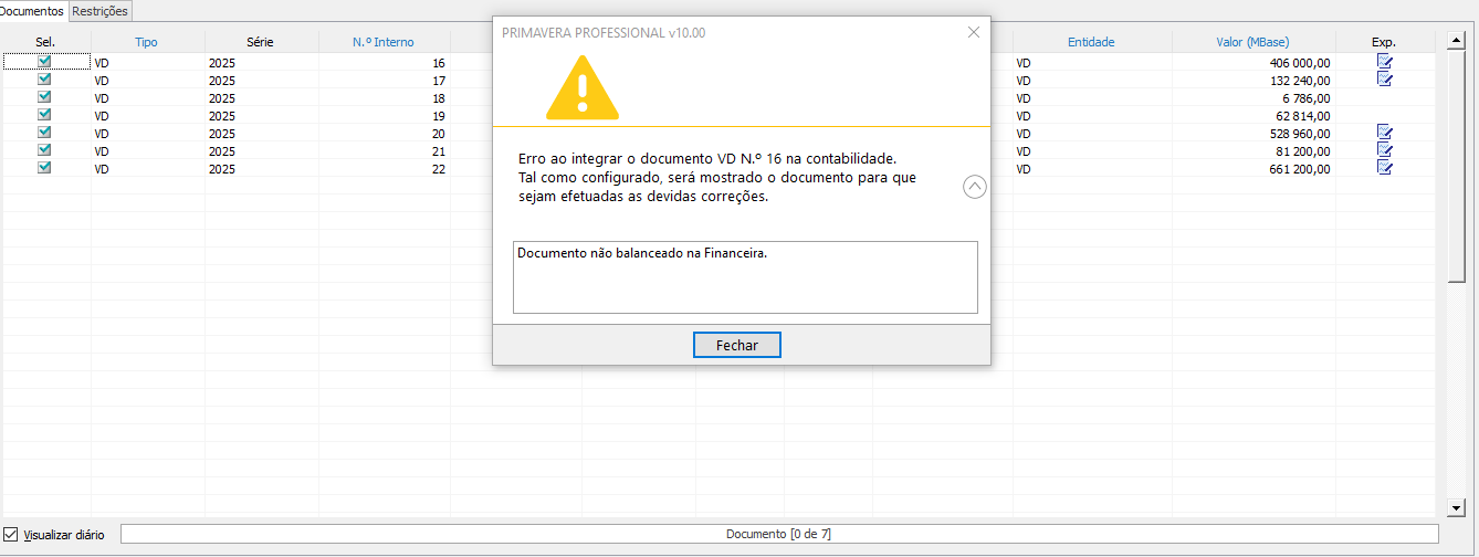

Já consegui integrar os documentos de vendas feitas no ERP para a contabilidade, agora estou com dificuldades de integrar as vendas feitas no POS.
Quando tento integrar para contabilidade as vendas feitas no POS me apresenta esse erro.

Boa tarde,
Tem que editar o lançamento nessa janela (duplo clique no documento) e ver porque não está balanceado.
Depois verificar como está a ligação á contabilidade desse documentos para perceber porque não balanceia.
