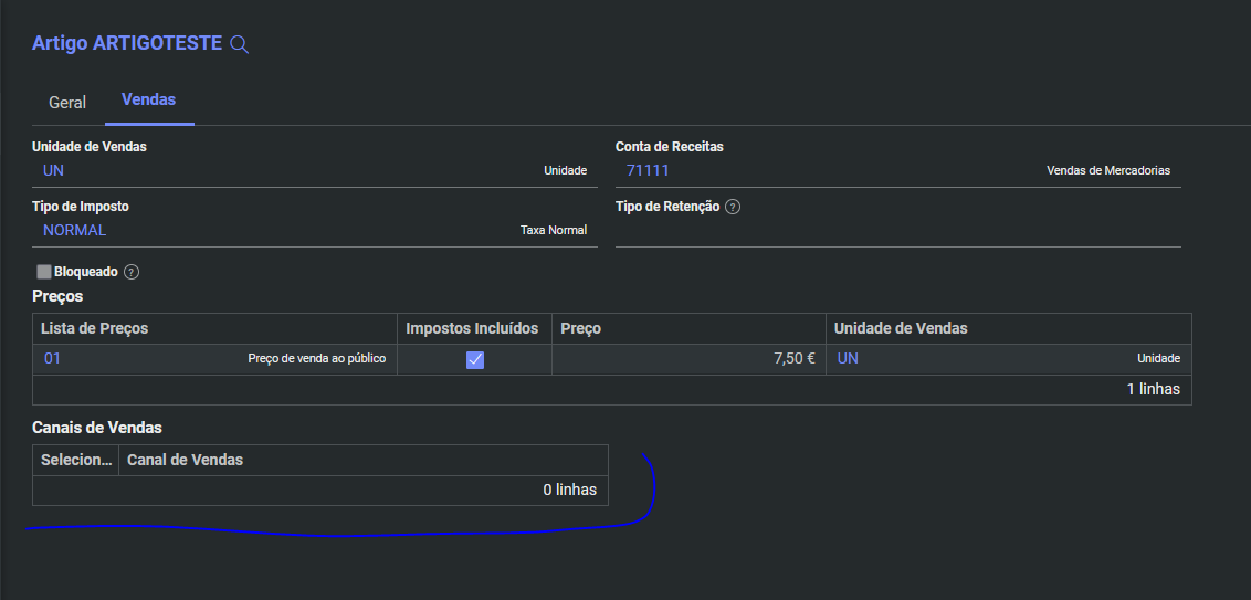

Estou a fazer vários testes numa versão DEMO, e criei 2 canais de vendas para simular 2 lojas com artigos diferentes.

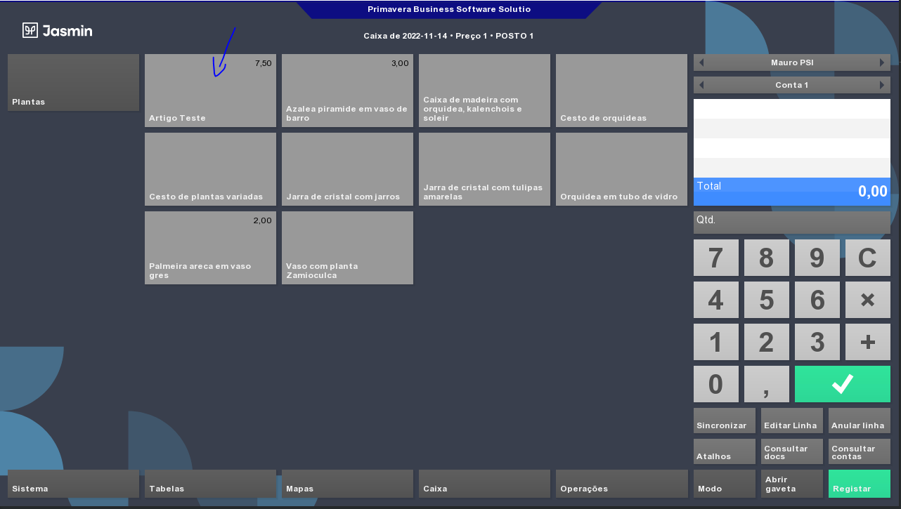

Ao atribuir um artigo ao canal 1 ele aparece no POS loja 1 como desejado, mas se o remover desse canal ele continua sempre a aparecer no POS loja 1. E mesmo que o artigo não tenha nenhum canal atribuído, continua sempre a aparecer nos canais onde já pertenceu e não se consegue remover.
Isto tudo sem ter lançado nenhum documento utilizando esse artigo.
Será algum bug? Ou alguma coisa que estou a fazer incorretamente?

Atendendo ao descrito na questão, o princípio que descreve é o correto. Deverá validar se a sincronização do Jasmin e o Jasmin POS foi efetuado com sucesso o artigo deveria desaparecer do Jasmin POS. SE sincronizou com sucesso e não desapareceu o artigo, não parece estar correto.
Sugiro a criação de um pedido de suporte para a equipa analisar.
