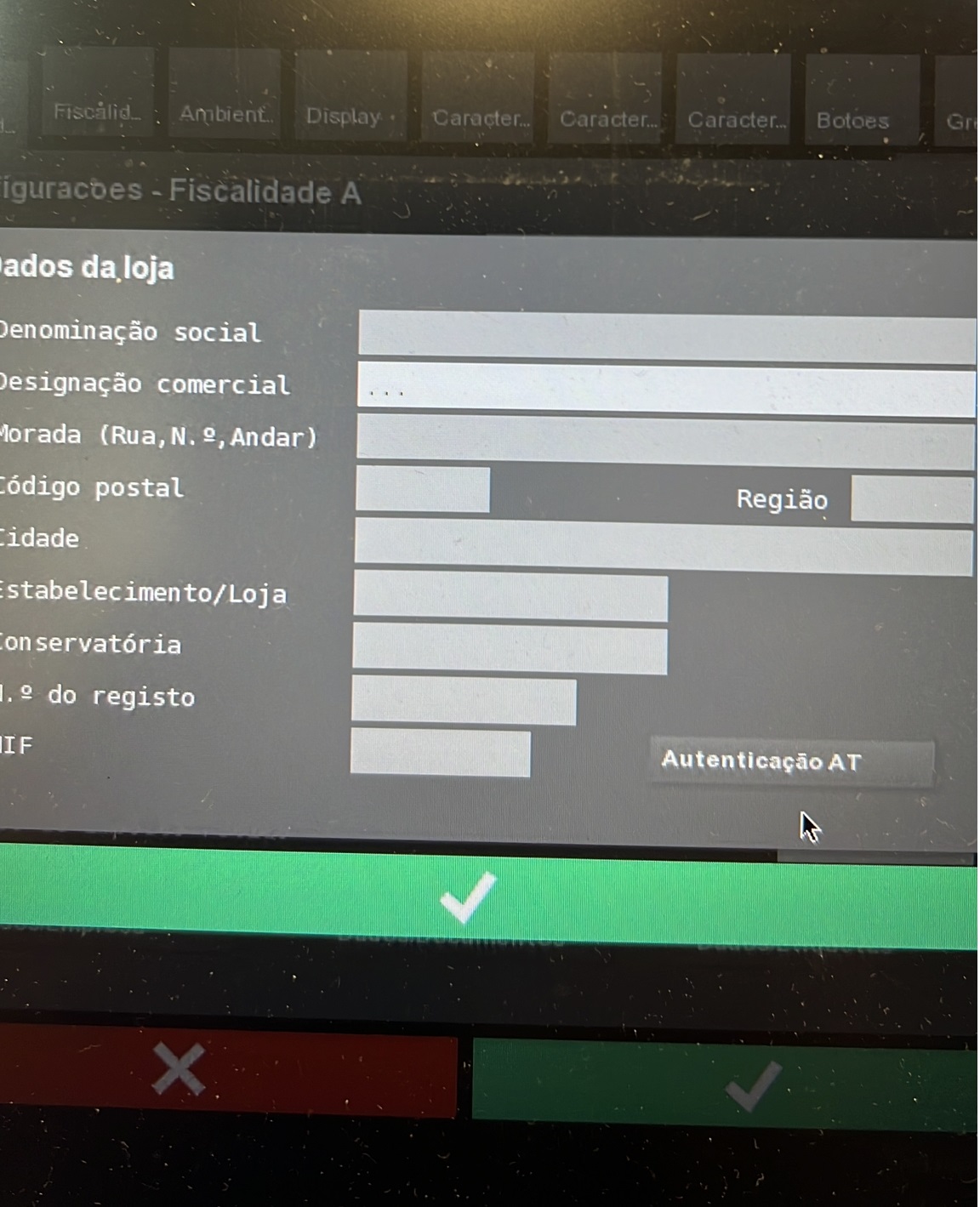

após fazer ultimo update no jasmin POS , perdeu os dados de licenciamento do cliente e dá um erro em branco como está no anexo. alguém com o mesmo problema?

Boa tarde
Os dados no ficheiro emp.dat estão corrompidos, para editar precisa inserir o valor 1 nos campos do ficheiro JasminPOS810\ecrg\por\gsaftsv2jsm para habilitar a edição.
Provavelmente ao corrigir os dados da loja, o primeiro erro já deixe de aparecer.
Se o erro persistir deve abrir um ticket
