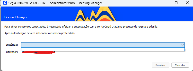

Boa tarde,
Instalei agora a SR13 e ao licenciar ele pede-me para escolher a instância só que não consigo selecionar nenhuma.
Alguém pode ajudar?
Em anexo envio a imagem.

Isto ocorre pois o user que está a utilizar na autenticação não tem perfil de Gestor no WorkSpace.
O responsável pela instância no WorkSpace deverá adicionar o user como Gestor:
Caso pretenda que um novo utilizador possa fazer o licenciamento do ERP, deverá conceder-lhe permissões de Gestor no Cegid Workspace.
