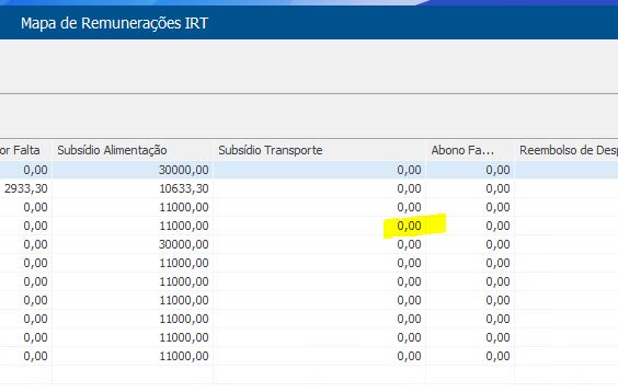

Após submeter o Mapa de Remunerações IRT no AGT, concluímos que o subsídio de transporte, que está configurado da mesma forma que o subsídio de alimentação, tem um comportamento distinto.

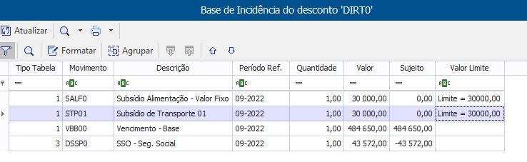

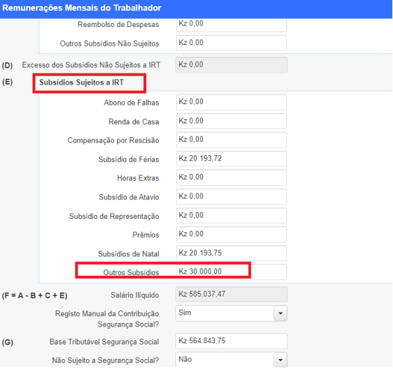

Neste caso, o subsídio de transporte e o subsídio de alimentação têm o mesmo valor, 30.000  que é o limite de isenção, sendo que o subsídio de transporte está a ser admitido como subsídio sujeito a IRT e o subsídio de alimentação está a ser admitido como subsídio não sujeito a IRT, como podemos confirmar nos prints em baixo.

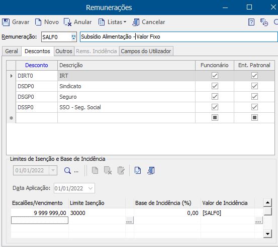

Não é suposto a percentagem da Base de Incidência ser 100?
