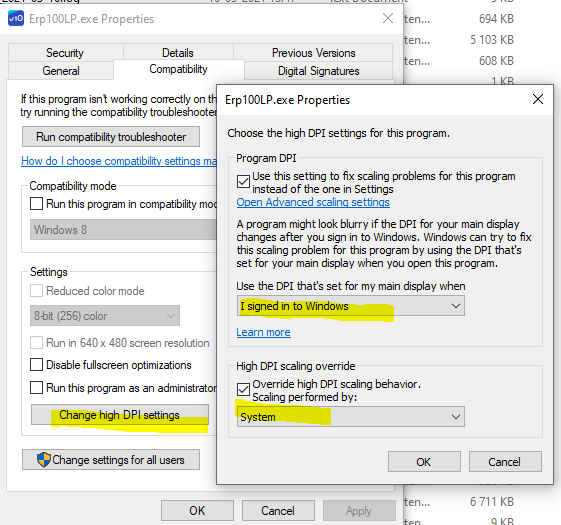

Após realizar a implementação num cliente verificamos que alguns mapas, documentos, menus e campos estão a aparecer cortados ou suprimidos. Já tentamos ajustar a resolução do computador, mas não alterou.
Alguém teve a mesma situação? Como solucionou?

A solução à situação exposta pode passar pelos seguintes pontos:
    • Resolução dos equipamentos DPIs nas ultimas versões do Windows 10, redefinindo a propriedade do ERP. Caso o acesso for efetuado através de RemotApp terão de definir no próprio servidor, não existindo controlo a partir da aplicação diretamente. A configuração efetuada deve ser a apresentada na imagem (Picture);
    • Verificar as definições do DPI, pois pode ser elevada fazendo com que o mapa apareça cortado;
    • Verificar a resolução e tamanho de letra estejam definidas com 1600x900 e tamanho de letra 12,5 ou superior.
