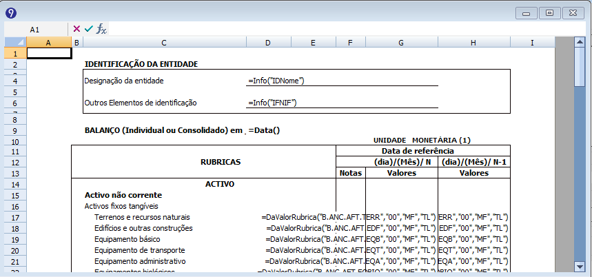

Se duplicares o mapa, podes modifica-lo e introduzir a Fórmula de data (=data())  (Img 1). Só que neste caso, imprime a data atual do sistema com as configurações definidas ( / ou - ).

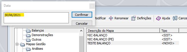

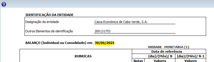

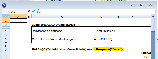

Outra opção seria, na impressão, este pedir a data pretendida. Isso é conseguido utilizando a formula  =Pergunta("Data") (img2). Toda a vez que imprimissem iria perguntar pela data pretendida. (img3)  mas o resultado seria o esperado (img4)
