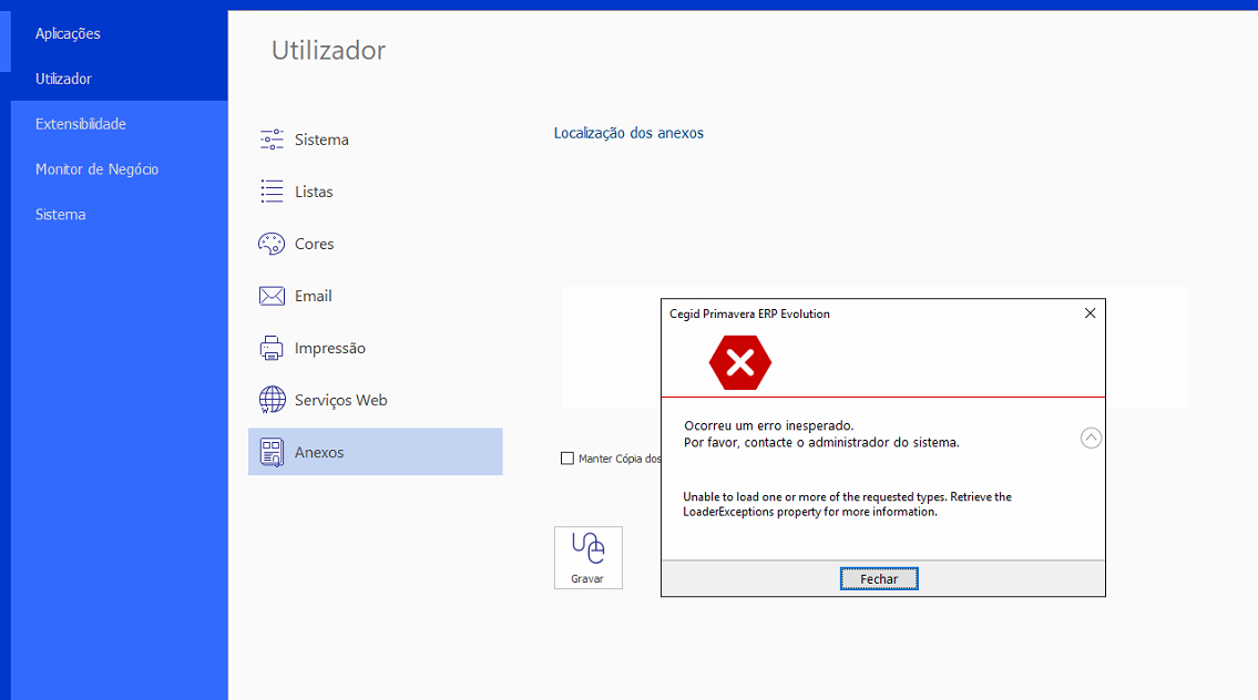

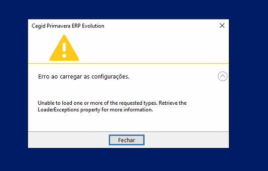

Boas,
Ao aceder ás configurações apresenta os avisos e erros em anexo.
Será necessário reinstalar?

Bom dia,
Relativamente ao erro reportado, este normalmente está relacionado a extensibilidade e é resolvido através dos seguintes passos:
  • Compilar novamente a extensibilidade.
  • Remover a extensibilidade do ERP.
  • Remover as pastas da extensibilidade da pasta temp %temp%.
  • Apagar dados desta extensibilidade da tabela ExtensibilityConfiguration do Priempre.
  • Apagar a extensibilidade da pasta das extensões do Config (C:\Program Files\PRIMAVERA\SG100\Config\LP\Extensions).
  • Reabrir a empresa.
  • Voltar a carregar a extensibilidade para a empresa.

    Resolvido, obrigado!
