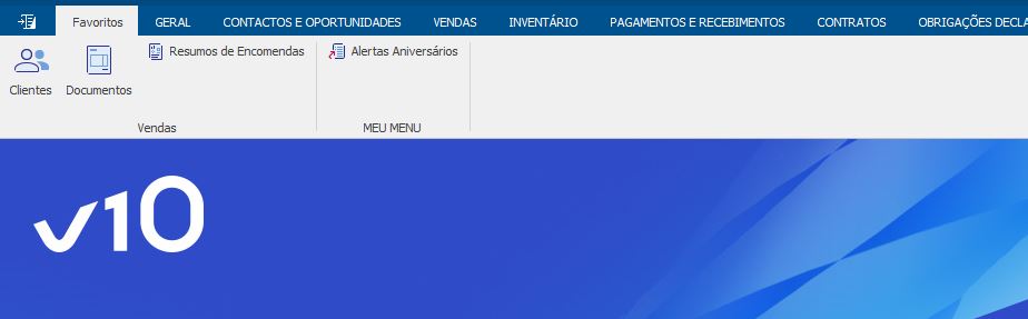

Mas efetivamente deverá existir algo mais. Se adicionar um separador novo e grupos, estes não são guardados nas tabelas:
MenusUtilizador e
AtalhosRibbon
Anexo imagem para exemplificar.
Ao fazer uma consulta de dados às tabelas acima referidas, não há registos. Apenas os itens contidos no separador 'Meu Menu' têm os registos guardados na base de dados.

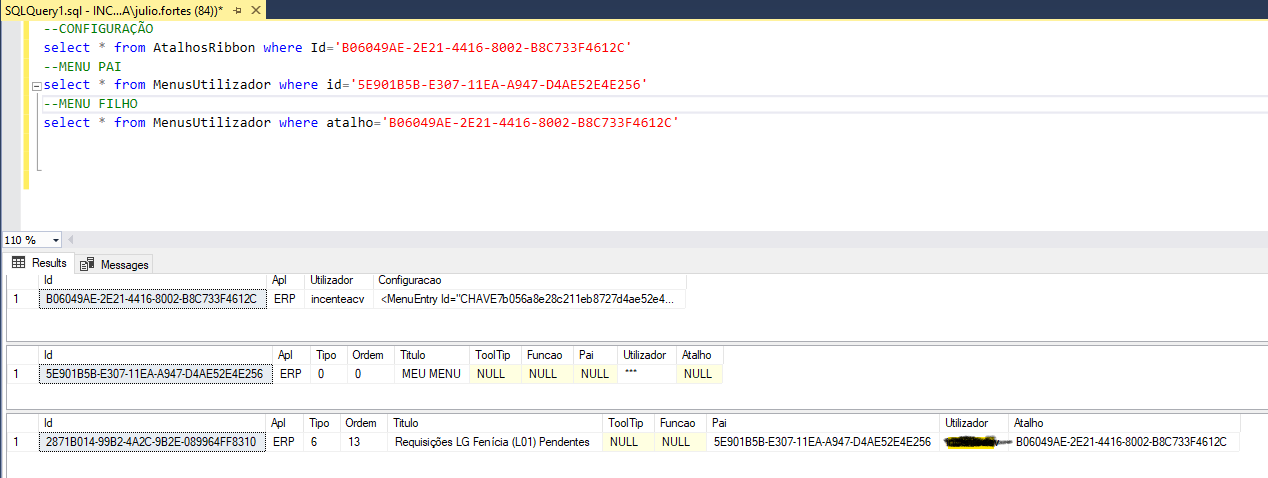

        Bom dia
        Os menus de utilizador, não ficam guardados na pasta, mas sim na Base de Dados nas tabelas:
        MenusUtilizador e
        AtalhosRibbon
        Eles ficam associados ao utilizador. Verifique qual o utilizador associado através de uma consulta à base de dados.
        Eliminei a pasta do meu utilizador e Abri o ERP. Meus menus continuaram aí.

          Na V9 os favoritos eram guardados na tabela "Navegador". Na V10 passou para as tabelas indicadas pelo colega.
