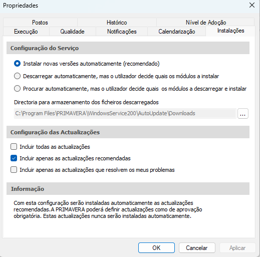

Refiro me a este caminnho:

    Bom dia,
    Nas propriedades do Deployment Center tem a diretoria das instalações
