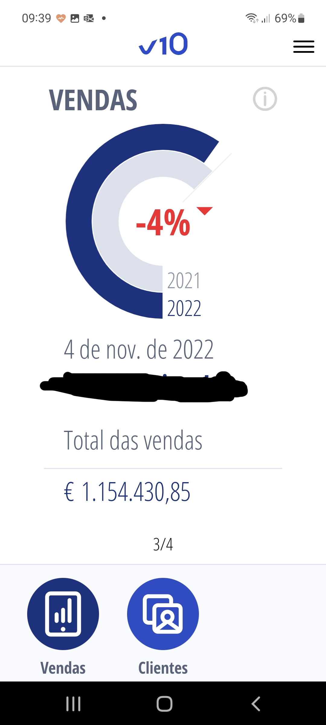

Tenho vários utilizadores com este sintoma.

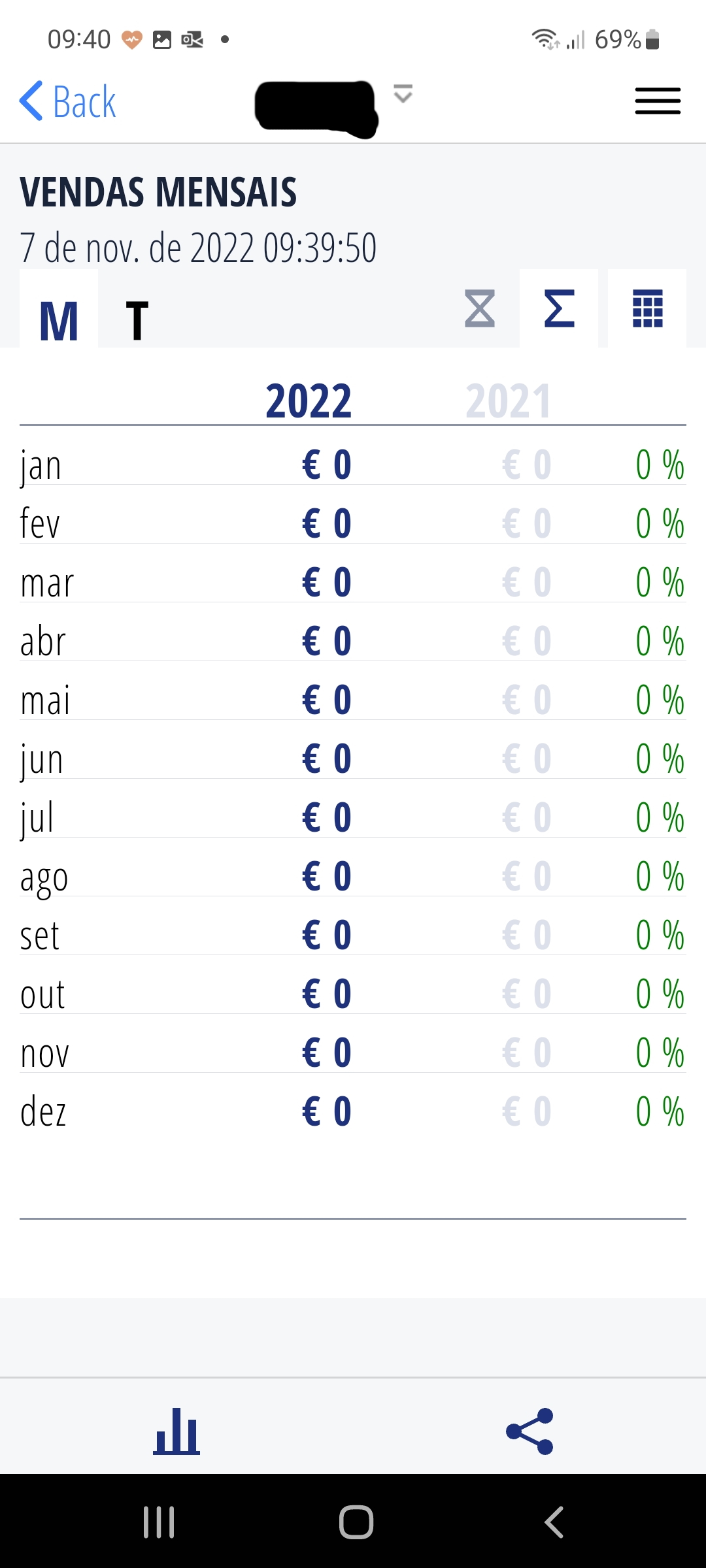

São apresentados valores totais de venda, numa primeira análise corretos, mas na análise mensal não apresenta dados.
O que poderá estar a acontecer?

Bom dia,
Para colocar o V10 Mobile, existem 3 fases muito importantes:
- Completar todas as configurações de:
https://helpcenter.primaverabss.com/v10/apps-integracoes/artigo/v10-mobile-configuracao-e-gestao-de-acessos/
- Verificar se o Assistente Echo se encontra ativo e sem erros.
- Importante referir de que deve garantir de que o Primavera V10.10, está devidamente atualizado.
Importante de referir que no caso seja a primeira configuração de acessos do Mobile, é mesmo necessário aguardar pelo menos 24h até conseguir visualizar informação na APP. Na realidade não é uma ação com efeito meditado, existem vários processos de Tasks na Cloud que demoram algum tempo.
