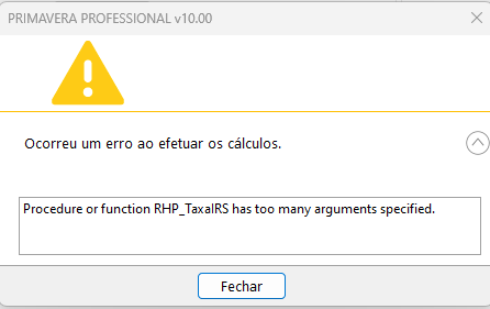

No processamento individual de salários no ano de 2023, surge a seguinte mensagem de erro: “Procedure or function RHP_TaxaIRS has too many arguments specified.”

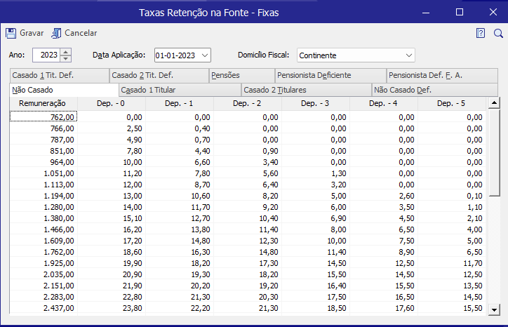

A tabela de IRS está atualizada.

    Bom dia.
    Deve executar a query seguinte e  voltar a abrir o ERP:
    update VersaoModulo set Versao ='11.01' where Modulo ='RHP'

      Nas versões mais recentes de RHP usar a seguinte query: update VersaoModulo set Versao ='12.01' where Modulo ='RHP'
