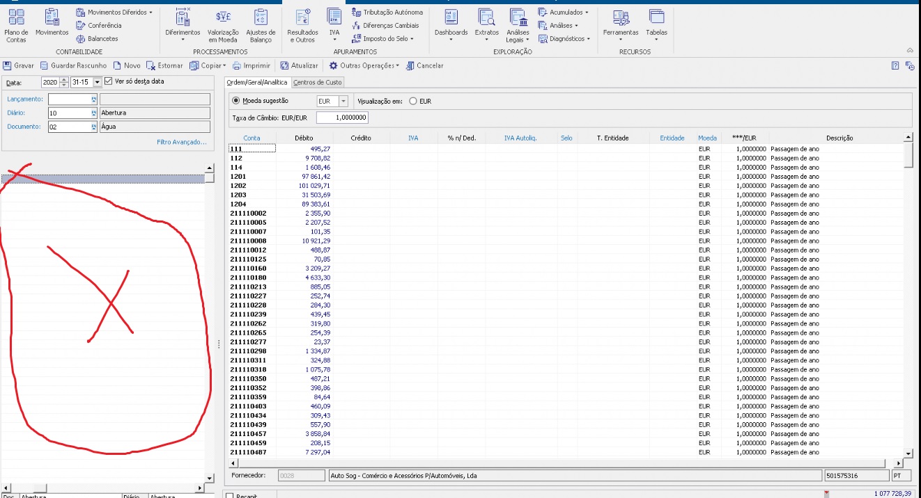

Depois migrar um cliente para a V10 no ecrã de movimentos deixou de aparecer os lançamentos do lado esquerdo.
Basicamente parece que as colunas ficaram tão grandes que deixa de aparecer no ecrã, como se pode ver na imagem que envio em anexo.
Já tentei limpar as tabelas de configuração para os utilizadores em questão mas a situação mantem-se:

Bom dia
O problema pode ter sida causado pela utilização das pastas dos utilizadores existente da V9.
Caso o tenha feito experimente renomear a pasta do utilizador em questão em SG100->config->lp-> <Nome do utilizador> , e entrar novamente.

    Já o fiz mas continua igual
