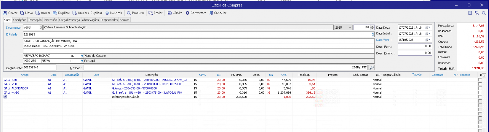

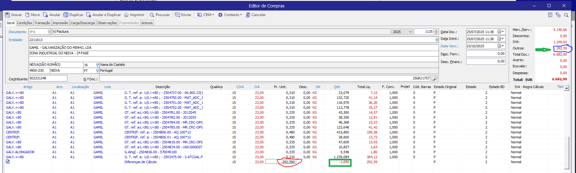

Depois de atualizar(24/07/2025) o ERP, ao transformar um VGR para uma VFA muda o sinal na quantidade apenas da linha “diferenças de Cálculo”, fazendo com que um acerto negativo se transforme em positivo.  Nas VGR’s registadas antes da atualização e transformadas em VFA depois da atualização  isso não acontece, apenas está a acontecer com os documentos registados depois da atualização.
Na VGR o valor na quantidade está correto (ver anexos).

Já estamos analisar esse cenário, mas verificamos que após gravar a VFA, o valor fica correto.
