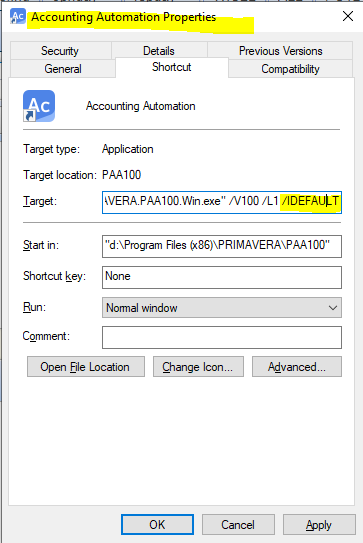

O PAA segue as mesmas regras de funcionamento que o ERP, PFR na gestão da multi-instância, que pode ser consultado na documentação da multi-instância do ERP: Como criar uma nova instância? – PRIMAVERA Help Center (primaverabss.com).
  1. Criar uma atalho para o PAA, com os seguintes parâmetros: /L1 /I###
    sendo:
    /L0 (se Executive), ou /L1 (se profissional) -> Tipo Plataforma
    /I### (sendo ### o nome da instância) -> I – Instância
  2. Executar este atalho indicando as credenciais com a conta
Exemplo em anexo (img).
