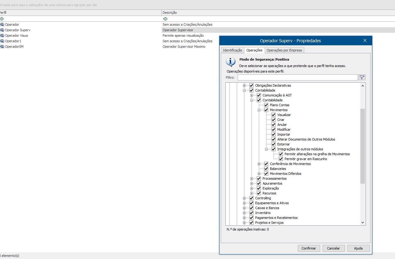

Existe alguma forma de não permitir gravar lançamentos como rascunho.
Apesar das parametrizações de ligação a CBL, a opção “Integra como rascunho” estar descativada e os utilizadores conseguem gravar o lançamento como rascunho.

Estive a verificar as parametrizações dos perfis e nas Operações (PRIMAVERA -ERP v10.00MódulosContabilidadeContabilidadeMovimentosIntegração de outros módulos) tem opção "Permitir gravar em Rascunho".

    Sim, é verdade, deveria ser bloqueado, por exemplo, com introdução nas permissões para restringir.
    Temos também esse problema se acionarmos a integração online para as Guias Remessa, no âmbito de inventário permanente. São utilizadores logísticos, e surge a janela de contabilização, não tendo hipótese de não surgir, o que causa entropia no rocesso.
