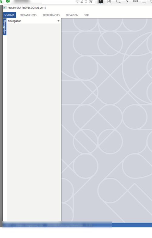

Bom dia, após uma falha de energia, num posto o Primavera ficou sem acesso à informação do Navegador, o mesmo aparece em “branco”, sem menus, sem “pesquisar”, nada.
Já foi feita a reparação dos módulos do Primavera e não resolveu, o Primavera foi desinstalado e voltou-se a instalar do zero e continua tudo igual.
As definições de visualização e as permissões também estão corretas, acontece com todos os utilizadores naquele posto.
Já aconteceu a alguém, como resolver?

Obrigada pela sua resposta. No entanto, as indicações dadas não resolveram o problema.
Ficou resolvido com o passo abaixo indicado:
- Na pasta do APPDATA apagar todas as pastas PRIMAVERA, deverá verificar tambem em Local
C:UsersUtilizadorAppDataLocalVirtualStoreProgram Files (x86)
