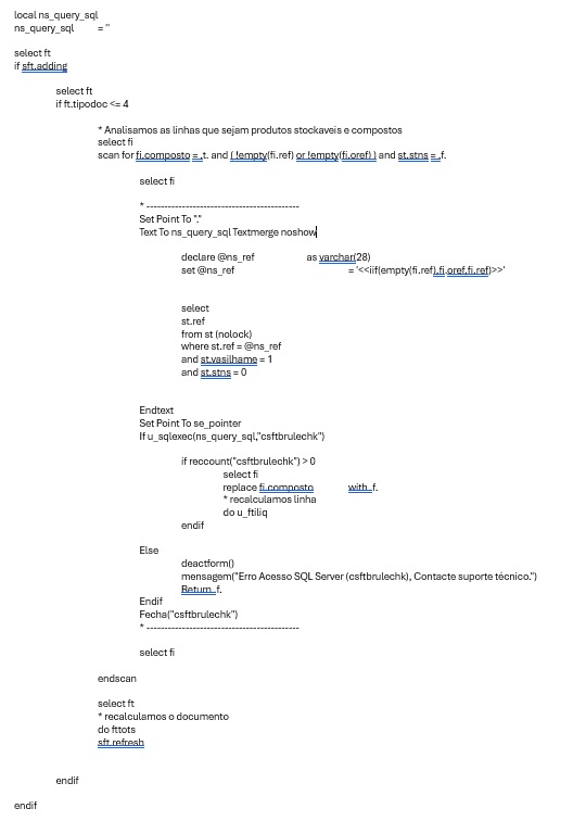

    Anexo exemplo de regra no ficheiro em anexo:

      Trate esses produtos como "vasilhame"
      1 - Mantenha o produto principal e os componentes como composto
      2 - Como sabe na facturação as unicas linhas usadas para os calculos dos totais são os produtos principais
      3 - Marque na ficha dos produtos "componentes" como "vasilhame"
      4 - Cria uma regra ao gravar para a tabela "FT" que transforme os compostos em produtos normais.
