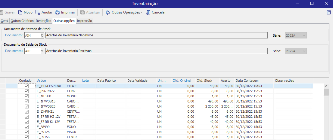

Estou a fechar uma inventariação, já fiz os passos certinhos que são:
  • Preparação de inventario = onde indico quais os artigos a serem contados.
  • Contagem = onde são inseridas as quantidades reais do stock e na coluna a seguir dá-me já os acertos que serão efetuados face a quantidade origem.

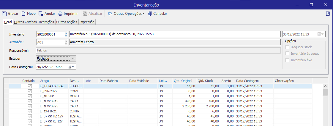

No entanto, sempre que vou gravar o documento com estado “Fechado” para concluir a inventariação apresenta-me este erro:
O estado destino [DISP] da linha 2 para o artigo E_ FITA ESPIRAL não é válido para este documento.” (imagem abaixo)
Como posso resolver e ultrapassar esta questão?
NOTA: em anexo estão algumas capturas que podem ajudar a perceber os docs de acertos positivos e negativos a serem considerados…

Sim já verifiquei e está tudo certo, todos eles têm essa parametrização feita.

    Verifique se os documentos de acertos de inventário têm o estado "Disp" parametrizado

      Bom dia Sim já verifiquei e está tudo certo, todos eles têm essa parametrização feita. (ver imagens)
