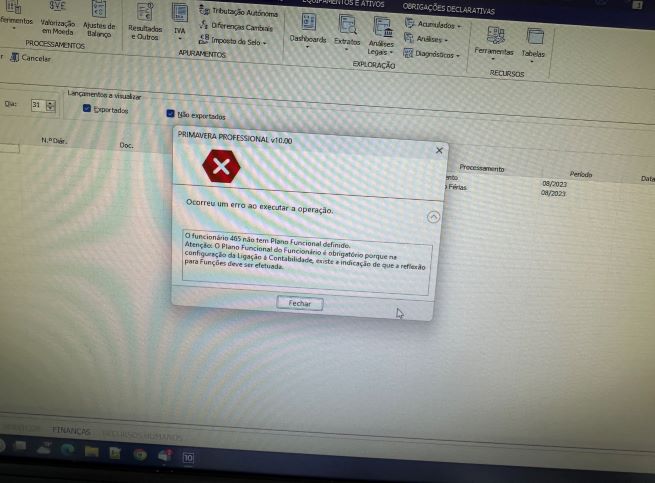

O funcionário não tem um Plano Funcional definido
12 views
Bom dia. Alguém sabe onde corrigir?
Em finanças – contabilidade – movimentos diferidos – recursos humanos vejo o id deste funcionário, mas não estou a ver o que me falta.

Isso é porque tem na ligação à CBL configurado para forçar plano funcional:

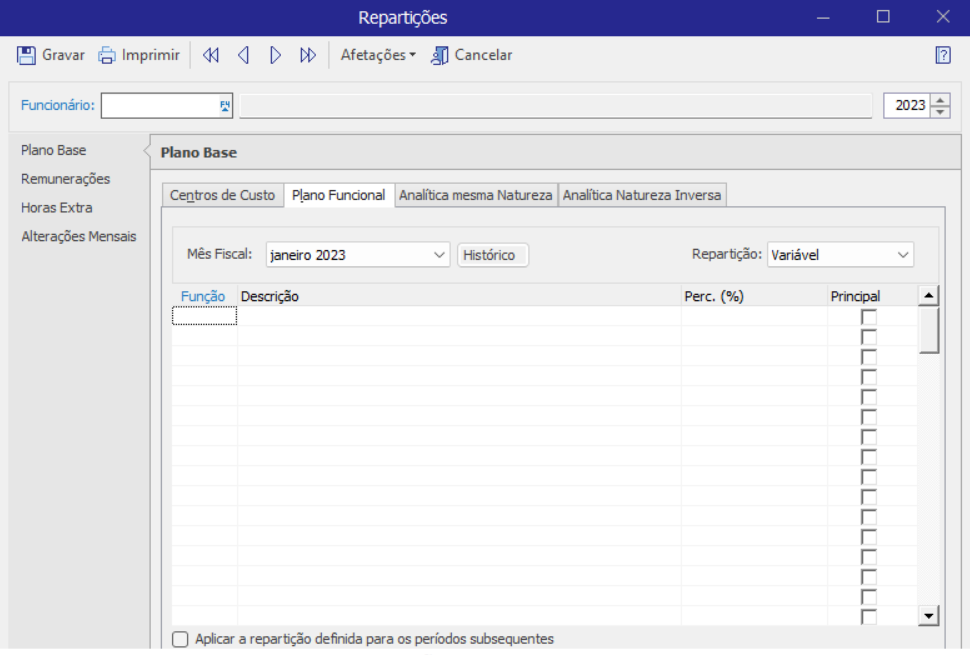

Se é para manter, tem que ir ao funcionário, em contexto - Repartições e definir um plano funcional para esse funcionário:

      Na ficha do funcionário,  contexto /repartições /plano funcional
