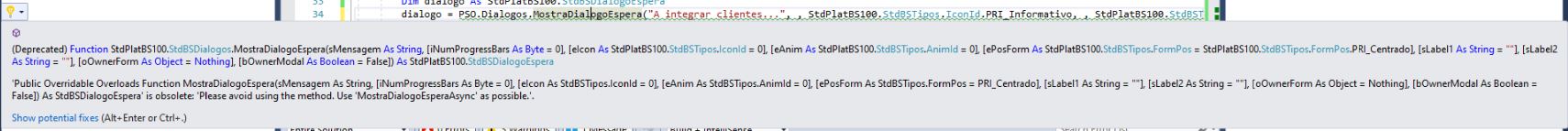

O método PSO.Dialogos.MostraDialogoEspera vai ser descontinuado?
32 views
O método PSO.Dialogos.MostraDialogoEspera está marcado como obsoleto. Tentei com o método PSO.MensagensDialogos.MostraDialogoEspera em vez do PSO.Dialogos.MostraDialogoEspera e obtive o mesmo resultado.
É sugerida a utilização do MostraDialogoEsperaAsync, mas não estou habituado a este métido nem estou a conseguir utilizar pois recebe um owner as IWin32Window, um Título as String e uma Operacao as Action.
Qual é o método mais correcto a utilizar para substituir o PSO.Dialogos.MostraDialogoEspera? É possível colocar um exemplo?

Boa tarde Ricardo,
Esta classe foi marcada como obsoleta após alguns dos métodos serem interpretados de forma ambígua em VB.NET, relativamente à passagem de parâmetros "ByRef".
Dado que esta reorganização é uma alteração signiticativa de compatibilidade, optamos por duplicar o código e reorganizar numa nova classe "MensagensDialogos", ou seja, PSO.MensagensDialogos.
Não existe uma intenção da nossa parte de apagar a classe original no futuro próximo, pelo que, ela poderá continuar a ser utilizada.
Aconselhamos no entanto que substitua as invocações, sem qualquer pressão em termos de tempo, para "PSO.MensagensDialogos".
Informamos ainda que, por lapso, esta nova classe não foi exposta no Interface público (StdPlatBS100.StdBSInterfPub) da plataforma, pelo que iremos encarar este incidente como anomalia e publicar até dia 10/03 uma correcção - 52982.
Se o "PSO" em questão se referir ao StdPlatBS100.StdPlatBS, poderá fazer desde já a alteração referida acima.
Obrigada
