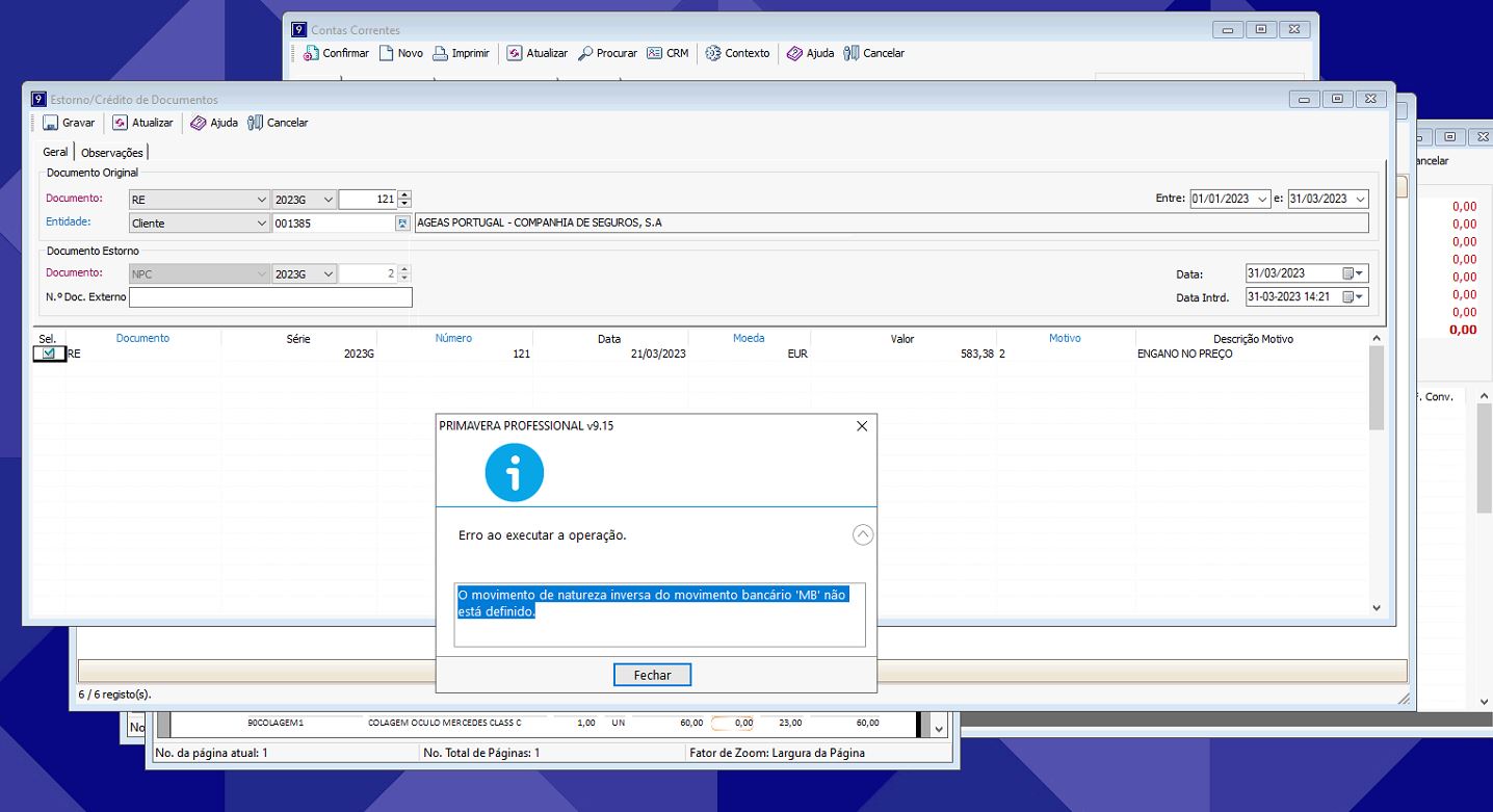

ao tentar anular o recibo aparece o seguinte erro
O movimento de natureza inversa do movimento bancário ‘MB’ não está definido.

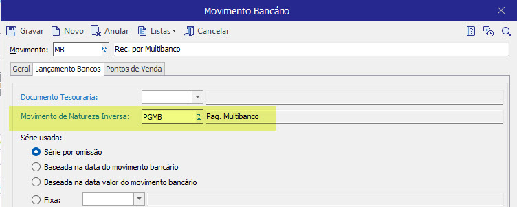

Ir à ficha do movimento bancário "MB" e no separador "Lançamento Bancos" indicar o movimento de natureza inversa. Envio imagem como exemplo.
