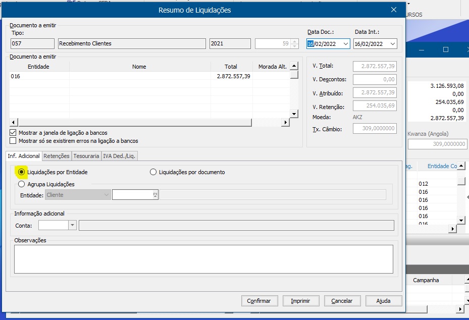

    Bom dia,
    após confirmar o documento, no resumo de liquidações, separador Inf. Adicional, ative a liquidação por entidade e volte a tentar.
