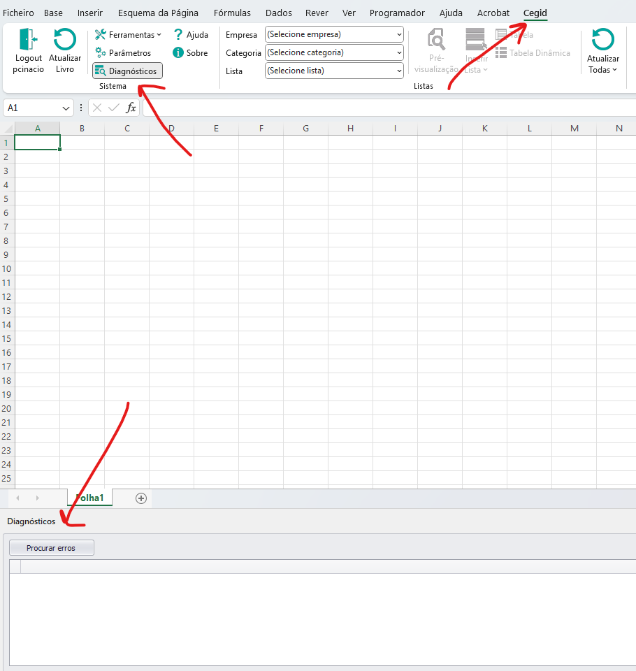

      A fórmula parece-me correta. Fiz um teste muito rapidamente com 2 parâmetros e foi pacífico. Se quiseres, podes consultar os que existem aqui
      Então agora vamos ao teu caso. No excel, dentro do separador da cegid, tens uma opção que diz diagnósticos. Faz procurar erros e vê o que diz.
      Nota que: a empresa deve ter o módulo das OE ativo!
      Por isso, quase que aposto que vais ver algo tipo que o exercício não foi inicializado, modulo não atribuído, something like that.
      Alguma coisa, volta aqui. Somos uns para os outros :)
