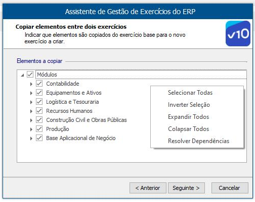

Para Resolver dependências tem:
  1. Aceder ao menu de contexto;
  2. Selecionar os elementos que não se encontram selecionados e que são necessários à implementação e validação;
  3. Selecionar a opção "Resolver Dependências". img1
