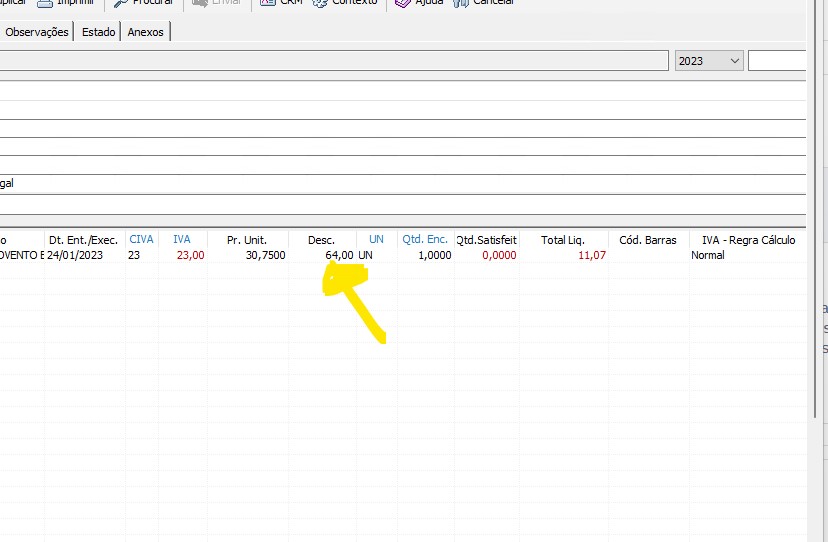

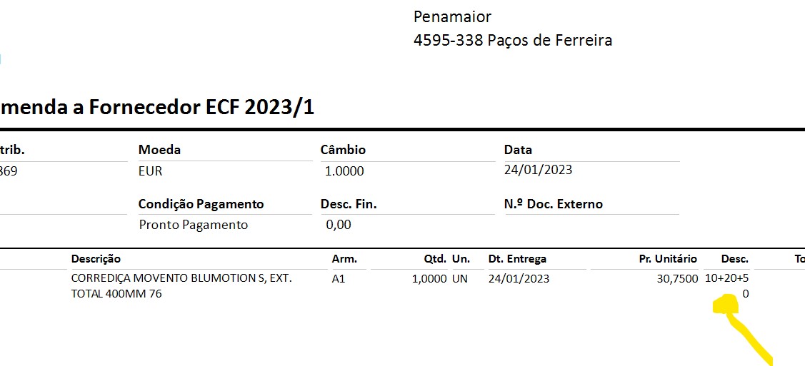

Numa Encomenda a fornecedor ou outro documento quando se fazer na coluna “Outros campos de linha” na linha do artigo e colocamos o desconto 1 e desconto 2 ou ate o desconto 3 no mapa nao faz o valor dos descontos que foram colocados fica no mapa o desconto1+desconto2+desconto3 mas na linha do editor a soma dos 2 ou 3 ficam ok so mesmo na impressão é que nao.
Ja tive a ver a formula e esta igual ao mapa original da primavera e mapa da primavera acontece a mesma coisa, ja viram isso acontecer nos vossos primavera isso comecou acontecer nas ultimas versões ?? Pode ser bug?

Fiz o teste tanto na V9 como na V10 e o comportamento foi o mesmo em ambos:
à partida este será o comportamento esperado.
