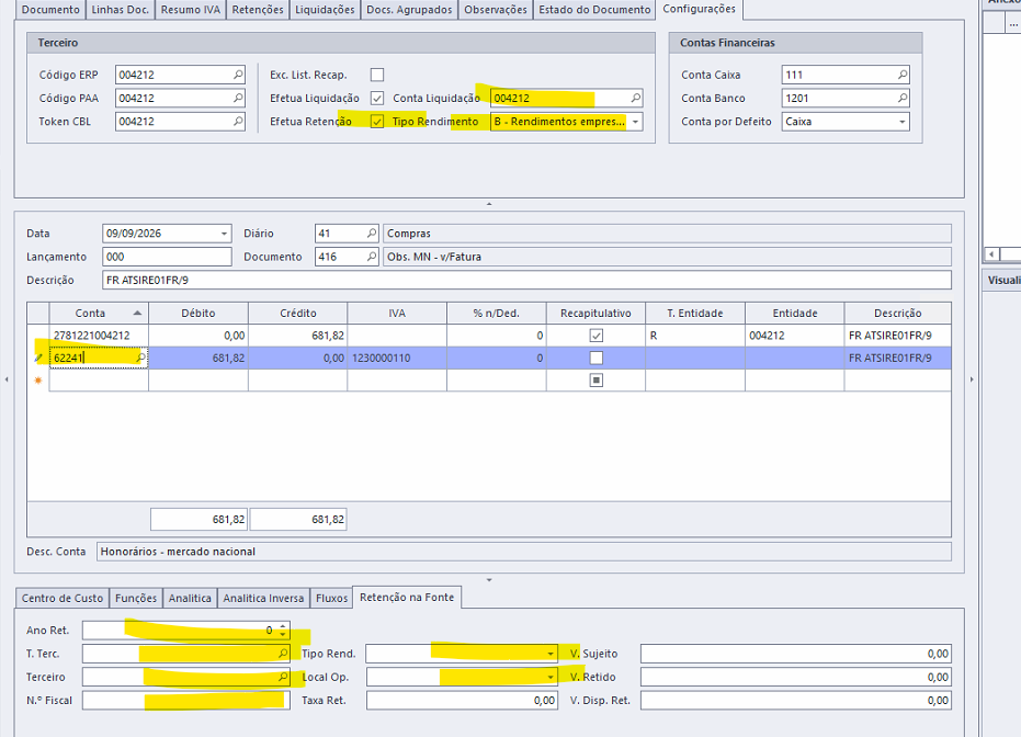

Boa tarde,
Ao importar um documento sujeito a retenção mas com taxa a 0% a aplicação não coloca a informação da entidade como sujeita a retenção conforme print abaixo, nem mesmo colocando manualmente no PAA o tipo de rendimento e que efetua retenções (esta informação está na ficha da entidade e na importação não carregou). Já alguém teve esta questão?

Confirmo que temos uma situação similar reportada desde março de 2026, num gabinete de contabilidade. Neste caso, trata-se de recibos verdes de independentes não sujeitos a retenção, mas cujo valor do rendimento tem de ser recolhido para efeitos de comunicação na Modelo 10, por exemplo.
Na altura, a CEGID indicou que iria efetuar uma correção neste sentido. Como solução de contorno (workaround), é possível preencher manualmente o campo “V. Sujeito”, que se encontra no ecrã do print-screen que enviou.
No seu caso, não sei se será exatamente a mesma situação, mas sugiro validar também se, na ficha do terceiro, está registado o tipo de retenção a que está sujeito.
